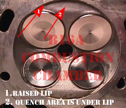

bon, tout le monde connait certainement la différence (internet) entre les culasses de B18C4 et les autres de B-serie VTEC.
P72 (culasse B18C4, B18C1)
PR3 (culasse B18C6, B16A2, B16A1, B16B)
avec sa zone de quench, la culasse P72 est meilleure. cette "zone de squish" (pour chasser les gaz) améliore le brassage air-carburant à la remontée du piston, chasse l'ensemble vers la bougie et offre une meilleure combustion.
c'est donc la meilleure culasse au niveau de la combustion. l'argument du RV diminué pour les moteurs turbo est mauvais. un piston adapté ou un joint de culasse plus épais et on garde l'avantage de cette zone de quench.
d'ailleurs, j'avais cette culasse sur mon B18 720cv, c'est pas un hasard. meilleur rendement.

la difficulté supplémentaire était que je devais souder avec une précision d'un autre monde pour ne pas endommager les sieges. la pose d'un siege étant facturé 80euro HT et il y en a 16...
la méthode classique consiste à charger la chambre comme un boeuf puis usiner la place pour de nouveaux sieges. mais on n'est pas dans l'esprit low-budget.
un exemple:
sieges rapportés neufs, pas encore usinés:
vous remarquerez que c'est toujours une culasse de B18C4...
on le remarque grâce aux voies d'eau qui sont un autre avantage de cette culasse par rapport à la B16-B18.
mais j'en dirai plus dans le bouquin.
bref, le mauvais esprit de Dipdip est prouvé.
maintenant, vu que j'ai plus grand chose à prouver dans le domaine de la prépa sur Honda, deux possibilités:
il est complètement dépassé ( et alors? il ne doit pas être le seul!) mais au lieu de s'interesser et de rester curieux (et toujours septique s'il veut, pas de probleme) et d'éventuellement apprendre (voire de partager des infos), il s'enerve tout seul
il espère me faire cracher des renseignements précieux en écorchant mon ego en faisant le septique parce qu'il a pas les thunes pour acheter un bouquin que je prévois d'écrire.
dans les deux cas, c'est la deception...
metal21: tout à fait d'accord à propos de la soudure. c'est pour ça que j'ai posté une photo après le surfaçage: pour qu'on voit bien la qualité de la soudure à coeur.
