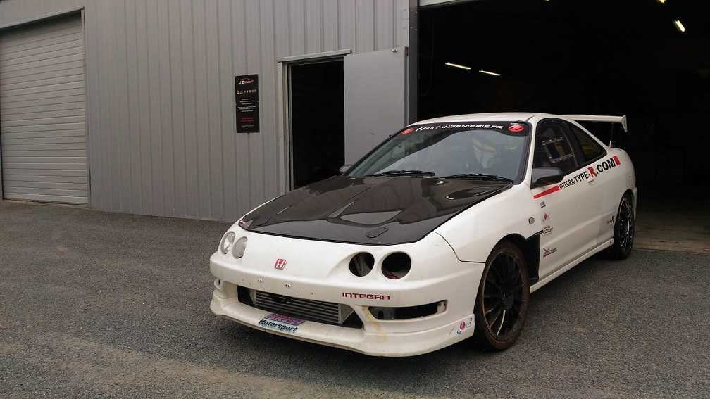

Merki...
yen avait marre de ce couvre culasse dégueu avec une si jolie robe..
