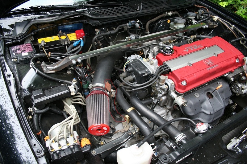

Bonjour à tous,
Je viens de prendre possession de mon integra et j'ai un phénomène bizarre.
Elle siffle (comme un bruit de courroie) lorsque je mets un filet de gaz.
Si je presse plus fort la pédale de gaz, aucun sifflement.
J'avoue que je trouve ça assez pelant (surtout en conduite cool)
Le précédent propriétaire m'a dit que cela venait du système d'admission (filtre BMC sur pipe d'admission home made) et qu'il aimait bien car cela faisait "turbo style" ...
Est ce que cela vous semble cohérent ?
J'ai mis une photo de mon compartiment moteur pour que vous vous rendiez compte. En rouge, c'est une patte en métal que j'ai enlevé pensant que cela faisait vibration mais cela n'a rien changé.

Remets ton admi stock et le bruit va disparaitre.
C'est le même phenomene qu'avec la Mugen mais en pire vu ton admi.
http://www.integra-type-r.com/forum/vie ... =16&t=2498
Je suppose que ton "problème" vient de là.

En relation direct avec ce que je viens de dire sur le post d'Allan lolDipDip a écrit :Oh la jolie admission afin d'aspirer plein d'air chaud dans les cylindres
A partir du moment ou on touche a d'admission, meme un filtre simplement, on a ce sifflement, aucun risque
En revanche, il est clair que ton admission est pas du tout optimale

J'avais la meme boite à air...pas top du tout. Ca faisait aussi le petit bruit. Et ca le faisait encore plus avec un CAI mais maintenant j'ai la boite Mugen et ca à presque disparu et en plus ca marche du
la boite bmc fait un gros bruit bien rauque mais les perf son vraiment pas la...j'ai trouvé un petit comparo assez intéressant sur le forum CTR team c'est sur une Civic mais les gains ou pertes doivent etre à proportion sur nos ITR.

C'est bien ce que je pensais pour l'origine du sifflement !
Hélas j'ai eu la voiture comme ça sans l'admission d'origine ... je pense que je vais passer sur du Tegiwa ou du EPR (copie de la Mugen a un tarif plus abordable ...) avec un manchon d'admission en silicone histoire de repartir sur quelque chose qui marche et sans sifflement (car franchement pelant).
Mais je confirme pour le bruit bien rauque mais en soit pas spécialement agréable !
En tout cas niveau perfs, c'est clair que ca doit pas être top du tout ... (surtout avec les températures actuelles ...)
Merci pour les avis
Edit: Après lecture du post en lien, il semblerait que la meilleure façon de diminuer le sifflement (à part mettre une boite d'origine qu 'hélas je n'ai pas) est le manchon en silicone. C'est vraiment la chose à faire ?
