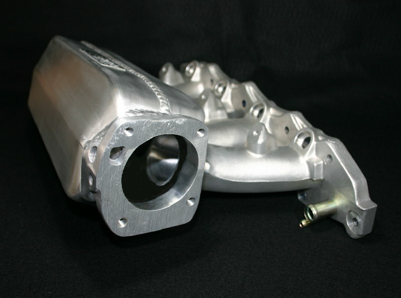

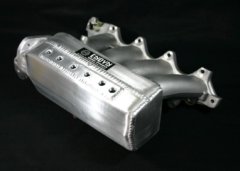

Voici les photos de l'original (merci à gilou
Et voici ce que fait ENDYN avec un pauvre skunk2
Et voici ce qui a été dit par Chris sur Japancar
Donc il est apparement clair que maintenant, les 4pap sont dépassé par un collecteur stock préparéDonc, la prepa de collecteur ITR ou AEBS est encore plus efficace que le full race par exemple, de très loin attention!!
Il y a 2/3 preparateurs aux US pour ça, enfin qui le font au top.
Les mecs ne cherchent meme plus d'ITB quand meme, le collecteur préparé est quasiment plus performant, voir au minimum equivalent!!
Je pense qu'ils ont trouvés ou et comment retoucher ce qu'il fallait dedans...
Il est completement ouvert (decouppé donc), et retaillé de partout là dedans!! Les conduits sont allongés ou racourcis selon les config et la nature du gain désiré, travail du pap ou pas etc...
Et ça reste moins onereux en plus!
Il faut juste que je retrouve les boites qui le font.
Enfin il y a ENDYN pour sur, RM qui doit etre le moins cher (pour moi en tout cas), il ne m'annonce que 4/5% de puissance, mais reponse enormement differente ainsi que gain sur toute la courbe, à voir tout ça.
