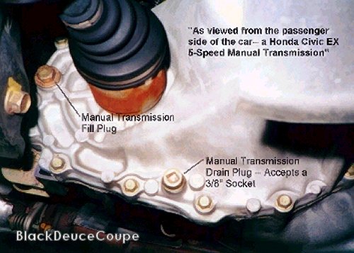

tu as une photo parfaite 3 posts plus haut, illustrant exactement le schéma noir et blanc du manuel comme dirait (à juste titre) dipdip
tu leves ton auto du coté AV droit, tu ouvres la vis de 17 du haut (pour faire appel d'air) puis tu ouvres la carré d'en bas, de préférence avec une bascine en dessous :lol:
quand ça a fini de couler tu fermes la carré du bas, et tu te sers soit d'une seringue soit d'un tuyau + entonnoir qui va tres bien aussi (donc en versant par le haut)
il faut y mettre 2L ou 2,1L de MTF3, ne pas chercher à faire "déborder" si tu es penché car la mesure n'est pas la meme que quand la voiture est "droite"
évidemment pour l'euro que ça coute, on change les joints systematiquement meme s'ils n'ont que 5 ou 10000km (en tout cas c'est ce que je fais)
TOUT cela est dans le manuel et la photo précédente est tres belle, y'a plus qu'à s'y mettre :D
