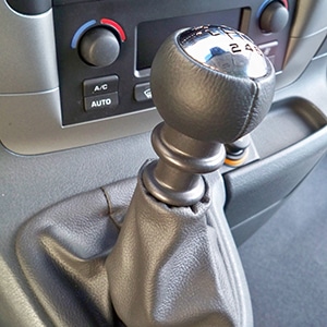

Re: BOITE SEQUENTIELLE ??
Message par DipDip » lun. févr. 23, 2015 3:06 pm
Il y a peut-être d'autres solutions, je pense par exemple en ajoutant une commande d'embrayage piloté.
Voici des exemples, mais je ne connais pas le cout :
ICI et LA
As-tu déjà exploré cette solution :?:
ludodacrew
Messages : 64
Enregistré le : ven. sept. 11, 2009 5:44 pm
Message par ludodacrew » lun. févr. 23, 2015 3:22 pm
tiens, je n'avais jamais vu des capteur de ce genre, j'y avais pas penser car j'ai la fâcheuse habitude de garder la main sur le pommeau, après c'est une question d'habitude surement..
je vais explorer cette piste quand même…
peut être que j'aurai meme pas besoin de faire tout ça et qu'en utilisant une atelle de cheville ça le ferai, j'ai pas essayé…
merci pour les réponses
