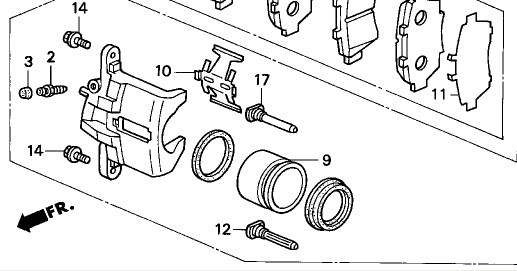

bon maintenant un autre probleme :cry:
quand j ai demonté mes etriers av pour les repeindres et changé les joints,j ai pas fait gaffe au coulisso et sur les 2 il y en a un qui a un plat
il se monte en haut ou en bas de l etrier et le plat vers le haut ou le bas
jèjè rs
Messages : 167
Enregistré le : dim. oct. 20, 2013 8:52 am
Localisation : nord (59)
Re: [ITR] Etriers de freins AV. Emplacement des coulisseaux ?
Message par jèjè rs » dim. sept. 20, 2015 8:54 pm
totoche a écrit :bon maintenant un autre probleme :cry:
je profite de ce topic pour ne pas en recréé un pour la même question
j'ai change mes freins ce week end et j'ai un doute sur le remontage de mes coulisseaux
j'ai regraissè mes coulisseaux et j'ai pas fait attention au sens au remontage
je vais redémonter pour vérifier le sens et éviter les problèmes
il y a deux types de coulisseaux, des pleins et des avec 4 facettes et ce que quelqu'un peux me confirmer le sens de montage
merci :wink:
Messages : 3787
Message par Wrath » lun. sept. 21, 2015 8:54 am
Voila pour les étriers avants :
