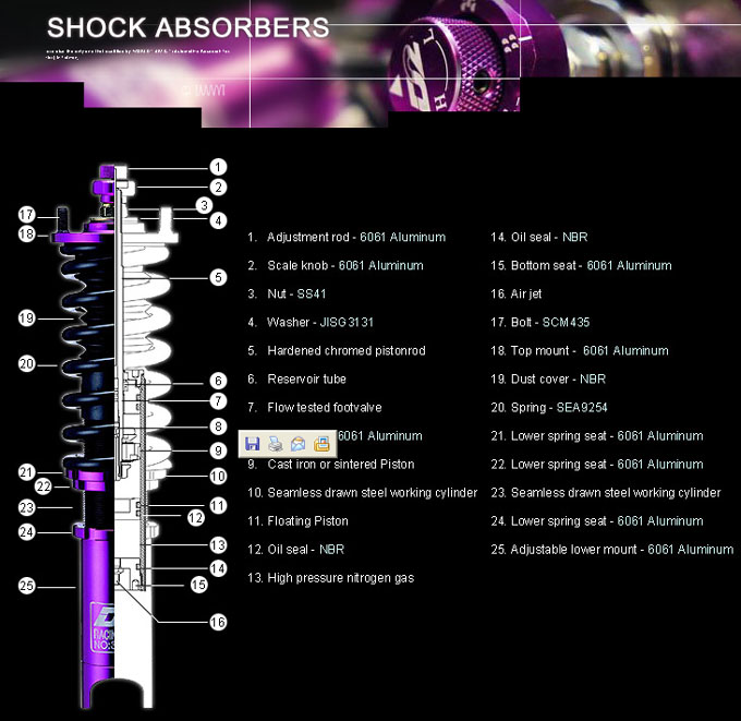

Tuscani a écrit : Ensuite, la "compression" du ressort.
Grace à deux bagues réglable en hauteur qui supportent le ressort on peut jouer sur la compression du ressort.
t'est sur de ce que tu dis?
il melange reglage de la hauteur qui induit forcement la compression du Ressort avec la Compression de l'amortisseur

Message par DipDip » ven. juin 02, 2006 8:55 pm
Que veut-tu, il est bouché, pas moyen de lui faire comprendre que cela ne sert qu'a regler la hauteur de caisse.
:boulet1:

peut etre pas sur certains teins et D2, il est possible aussi de regler la precontrainte du ressort ET la hauteur par 2 filetages differents... peut etre c'est ca

Message par dycast » ven. juin 02, 2006 11:54 pm
pas sur,une tof du kit,nous donnerais la réponse
Message par DipDip » sam. juin 03, 2006 8:30 am
dycast a écrit :pas sur,une tof du kit,nous donnerais la réponse
Oui, un dessin en vu eclaté serait le bien venu

Message par DipDip » sam. juin 03, 2006 9:23 am
Super les photos, Furious :D
Alors il parait que la bague 21 avec son bloquage 22 permet de faire varier la compression du ressort :?:
Que l'on m'explique, svp
