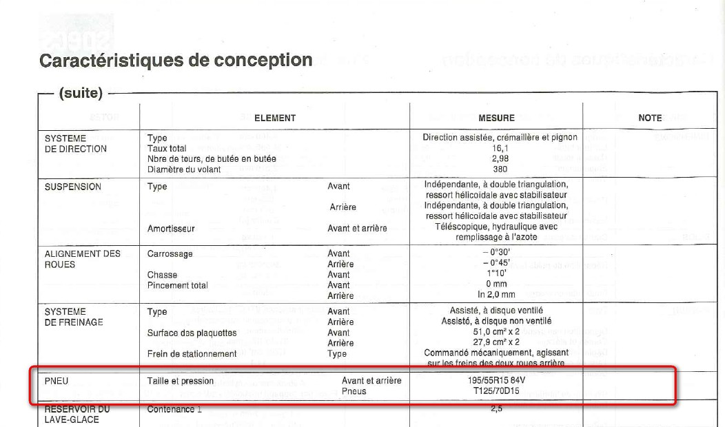

Message par Wrath » mer. sept. 04, 2019 11:14 am
Et pour ne pas faire avancer le schmilblick, j'ai toujours passé mon ITR au CT avec des pneus indices V sans besoin de négocier quoi que ce soit.
Et voici l'extrait du manuel d'atelier officiel Honda concernant la taille des pneus :
Pour ceux qui veulent vérifier, j'ai trouvé cette info en page 3-10 du manuel. :wink:
