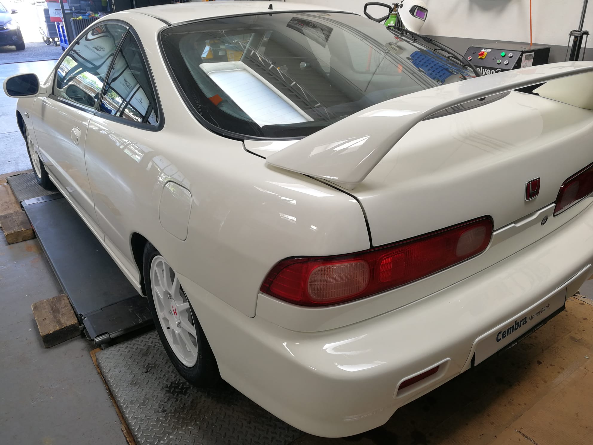

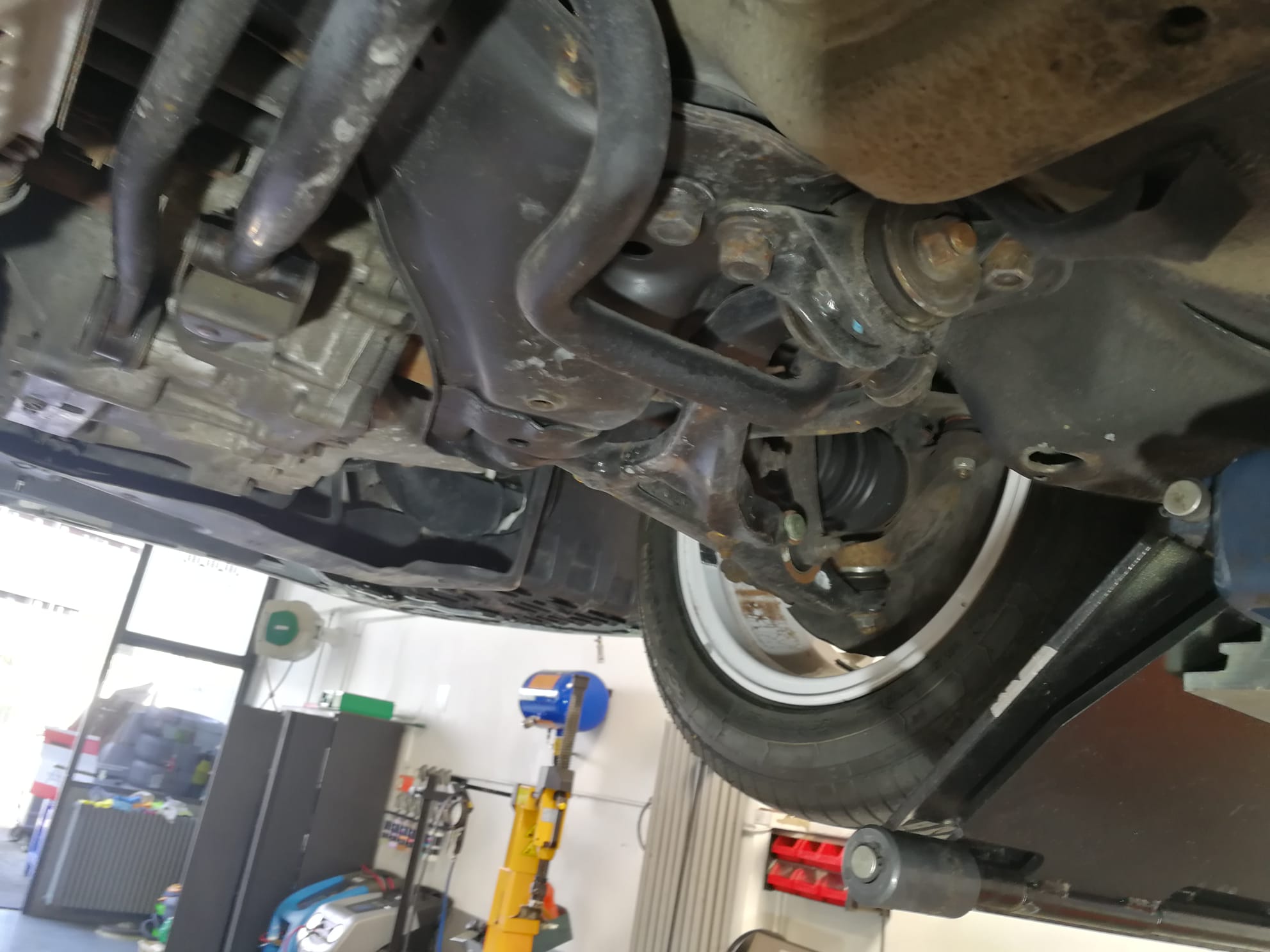

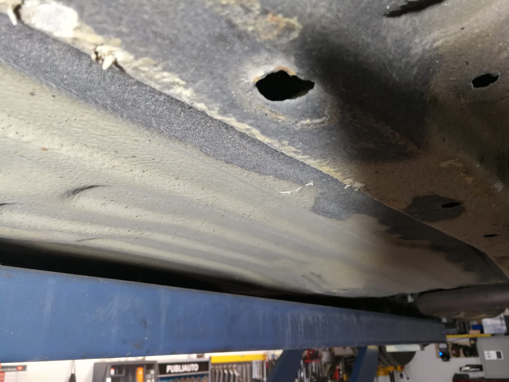

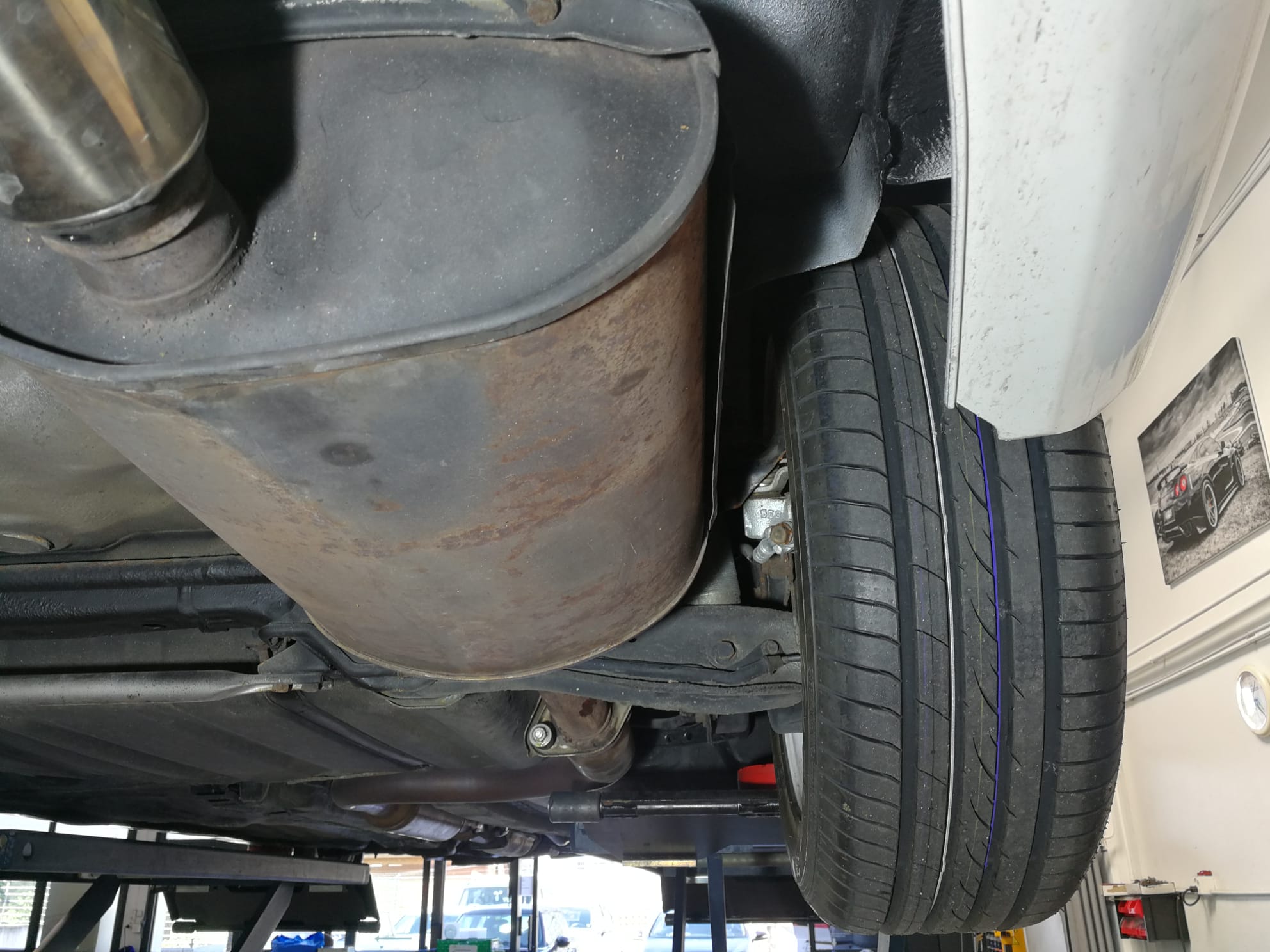

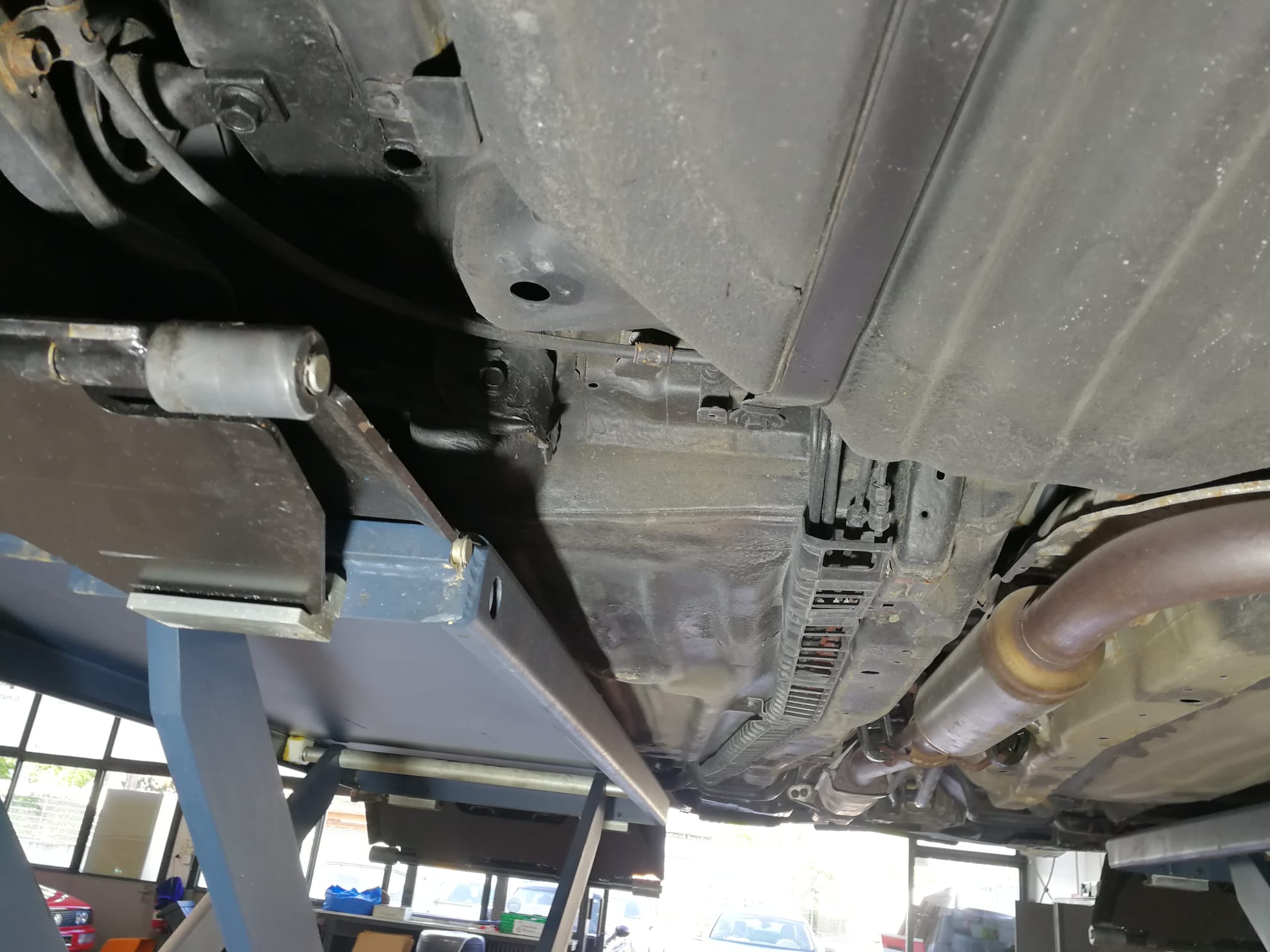

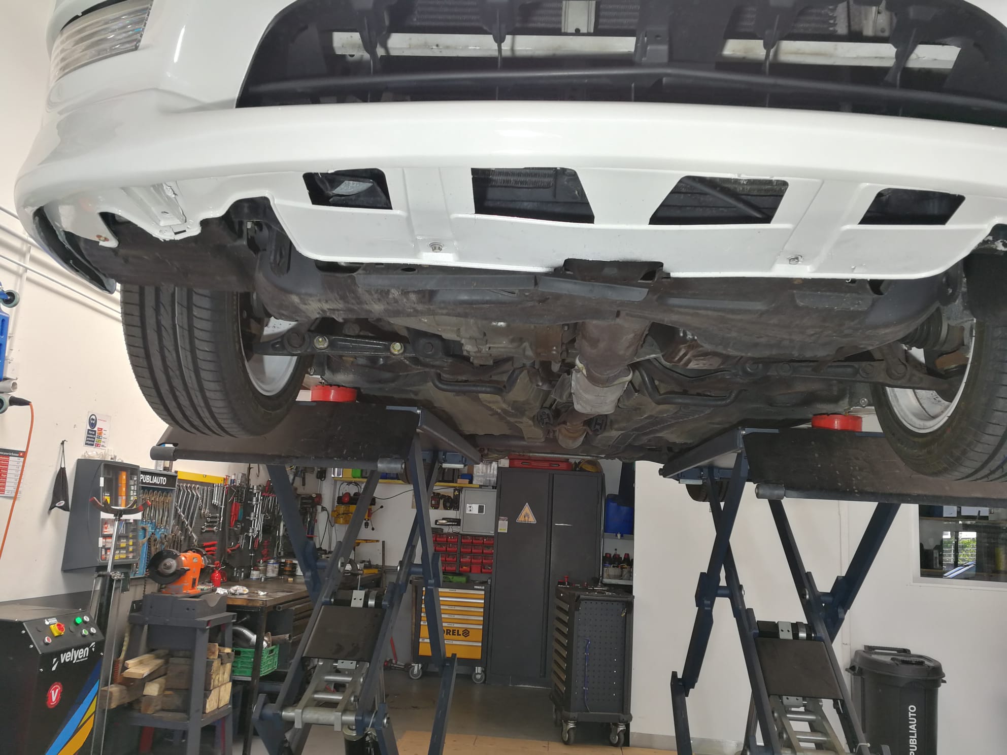

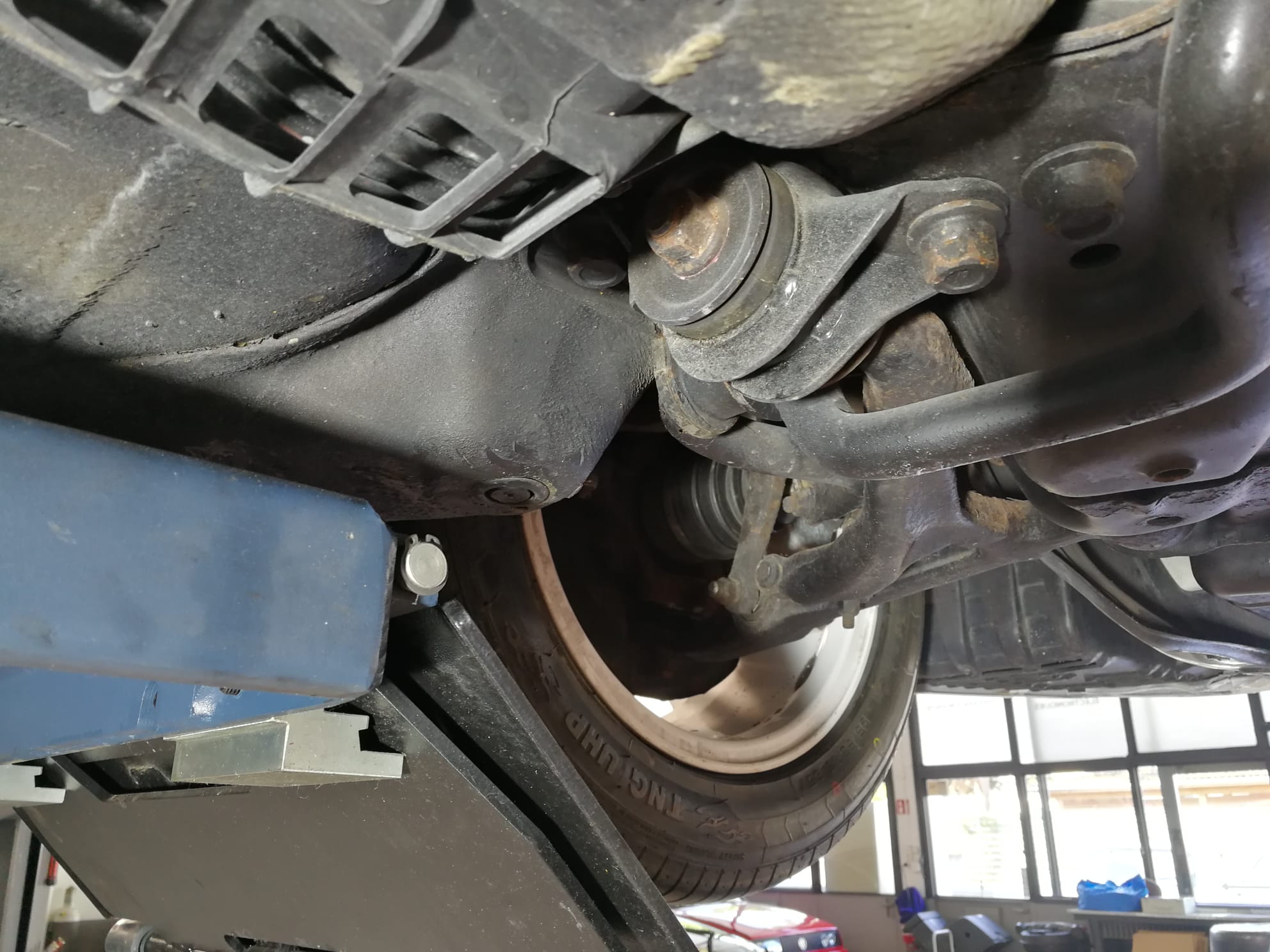

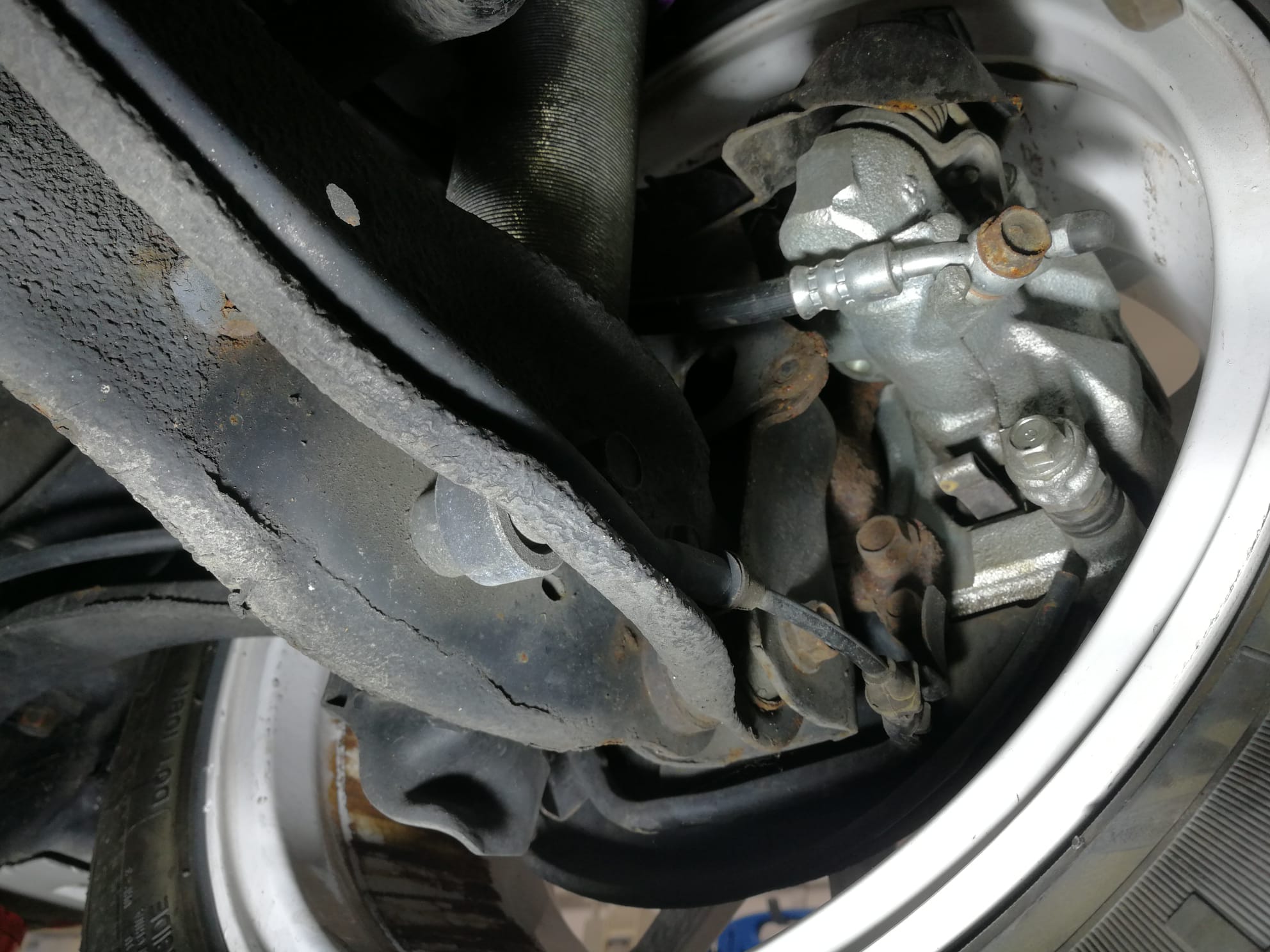

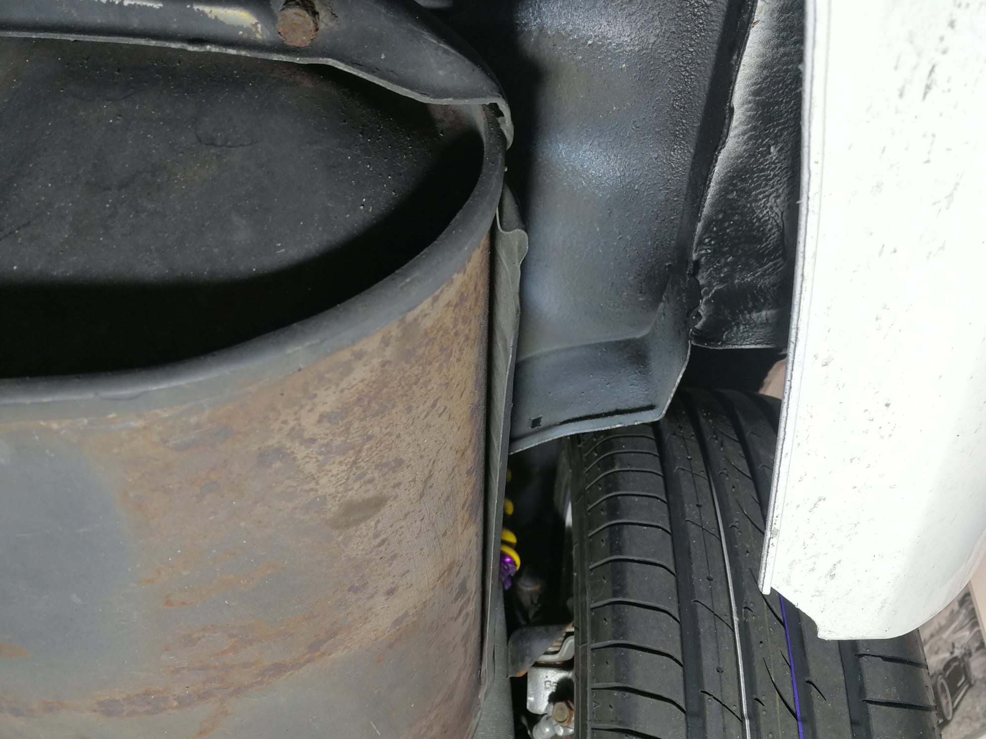

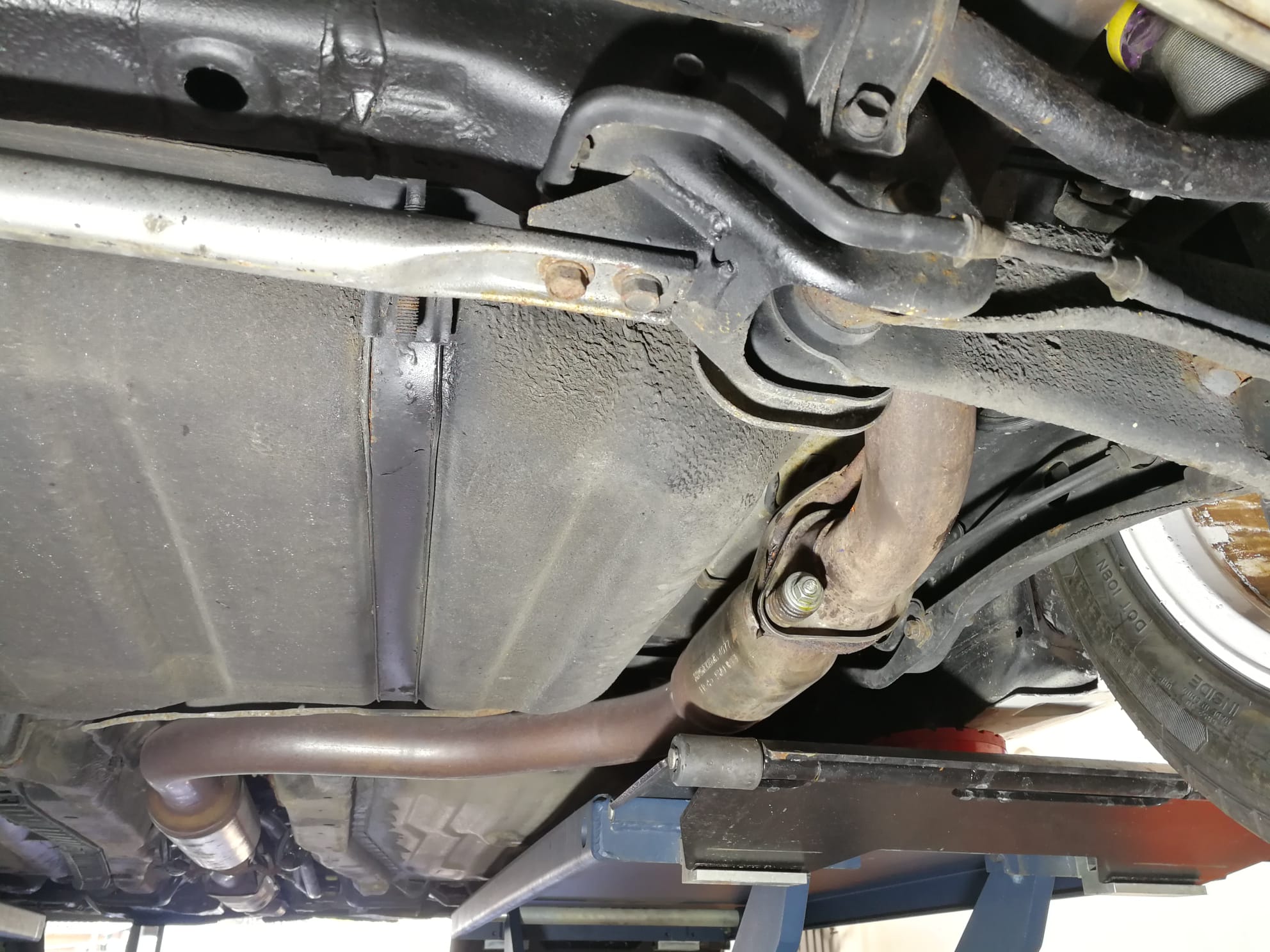

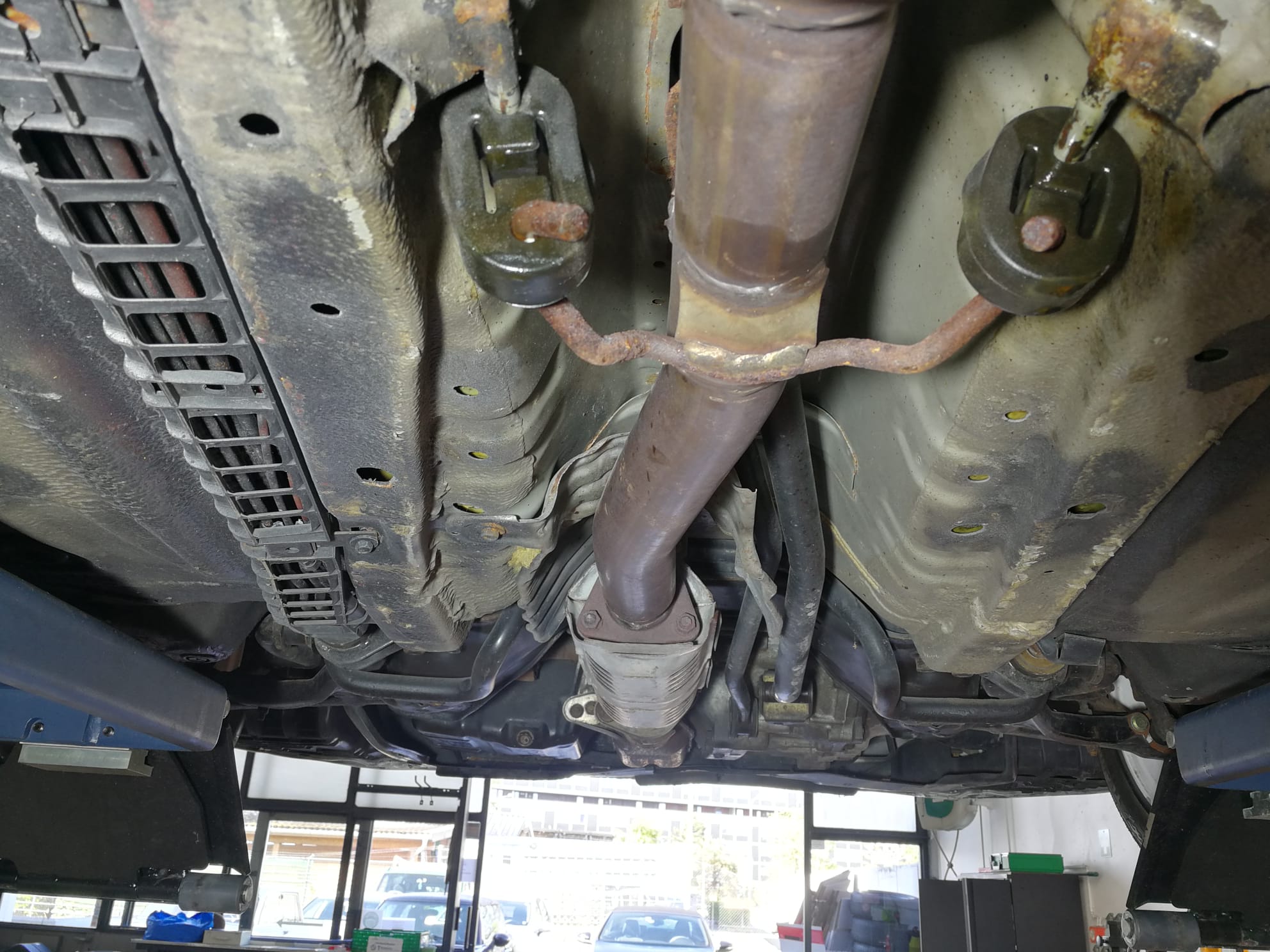

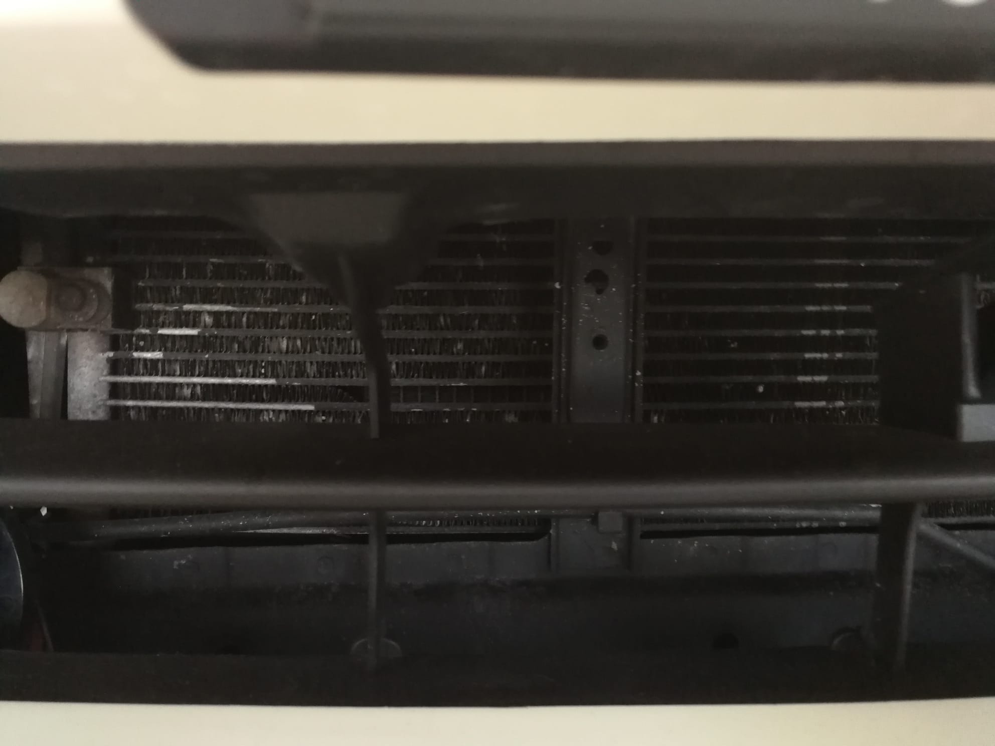

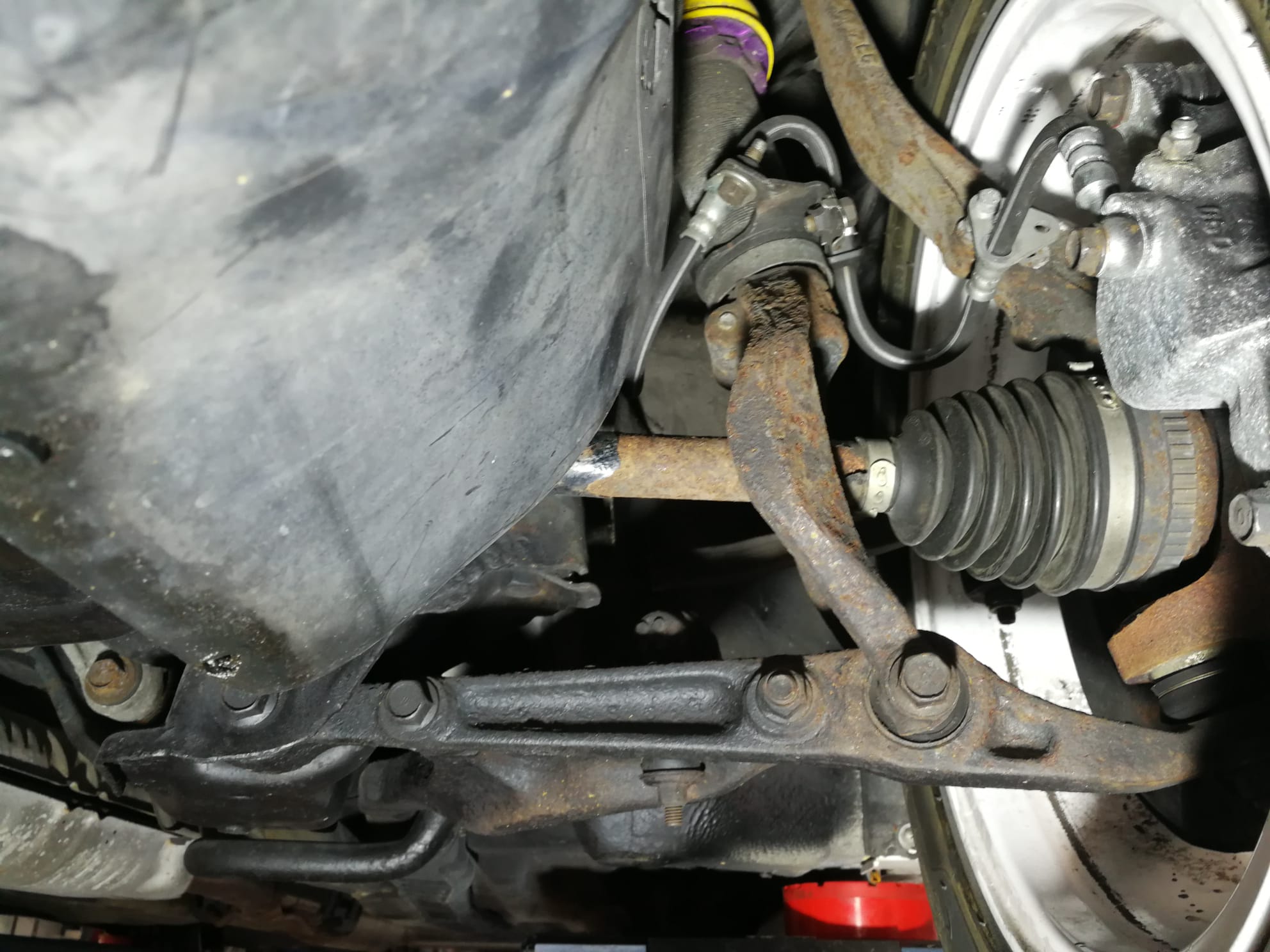

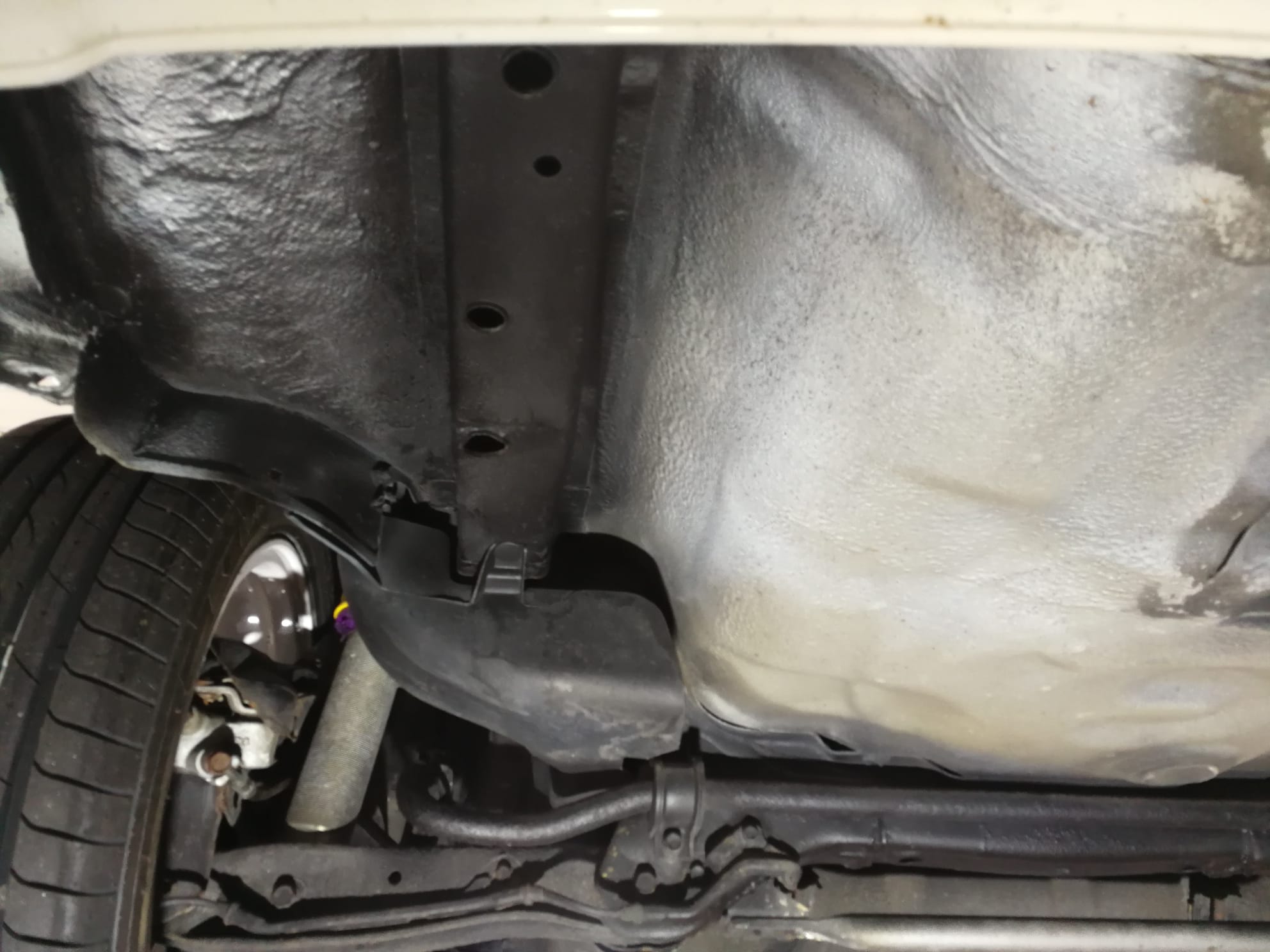

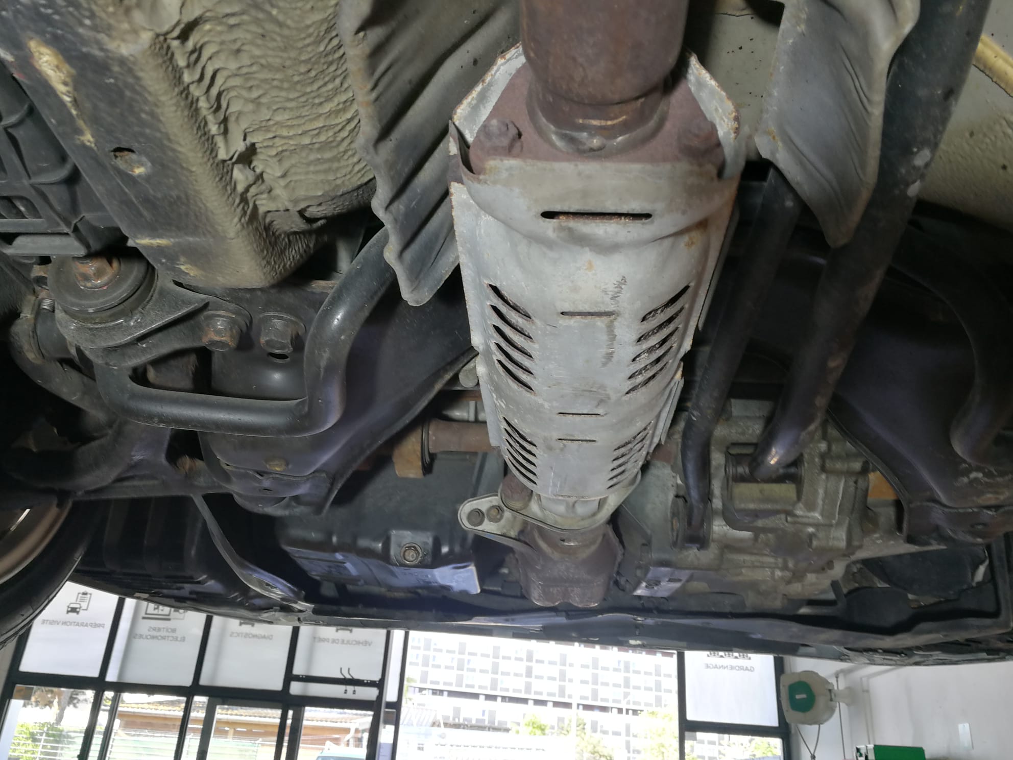

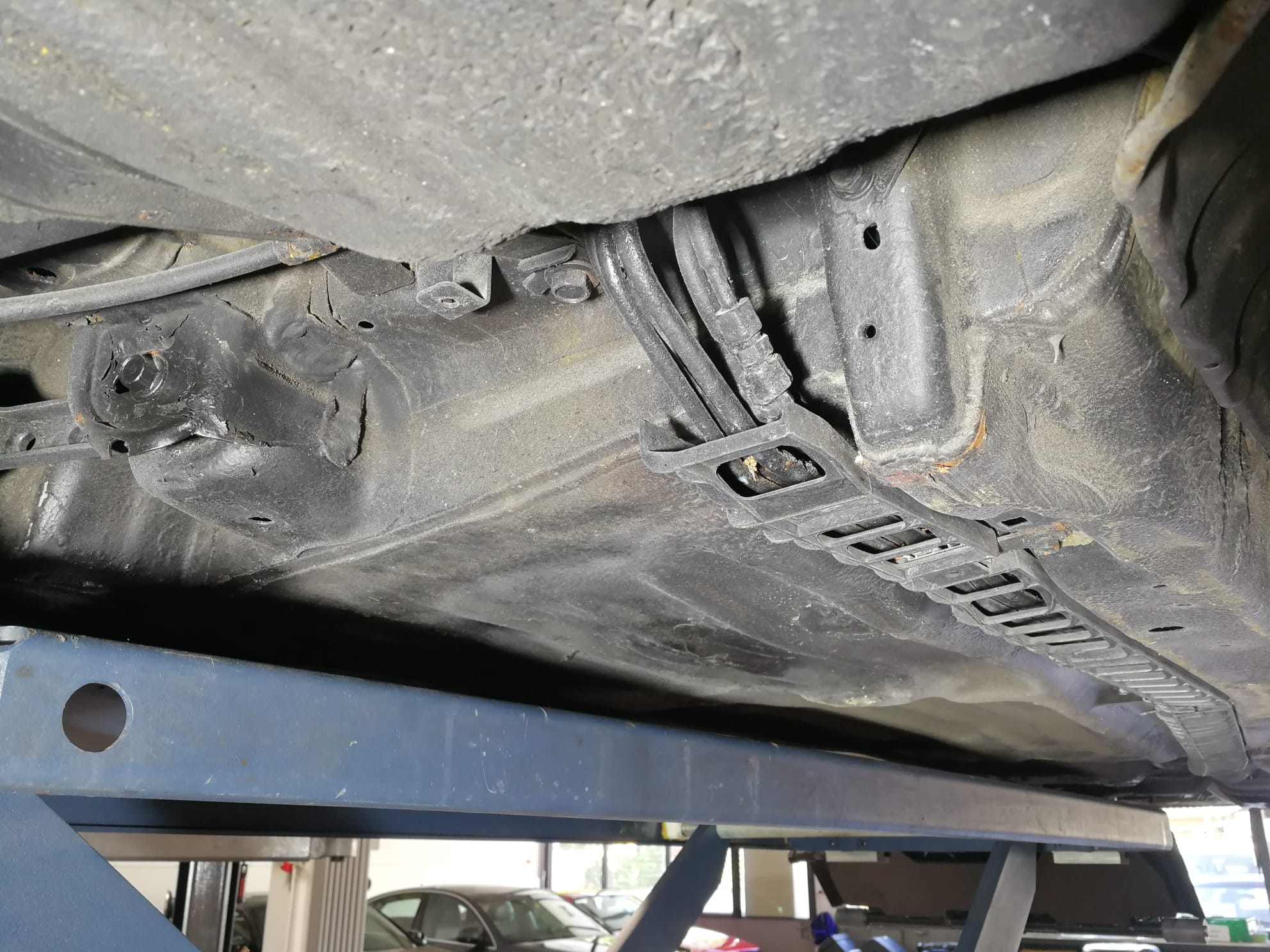

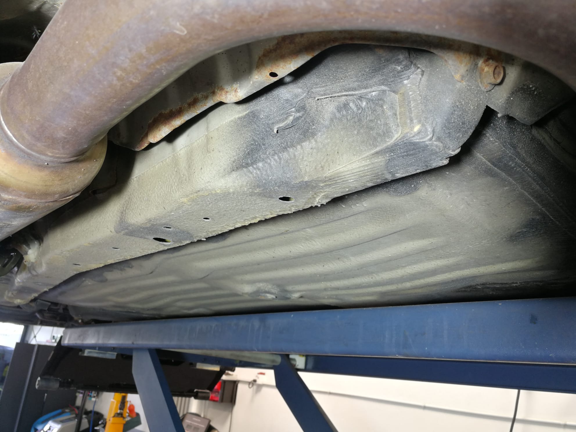

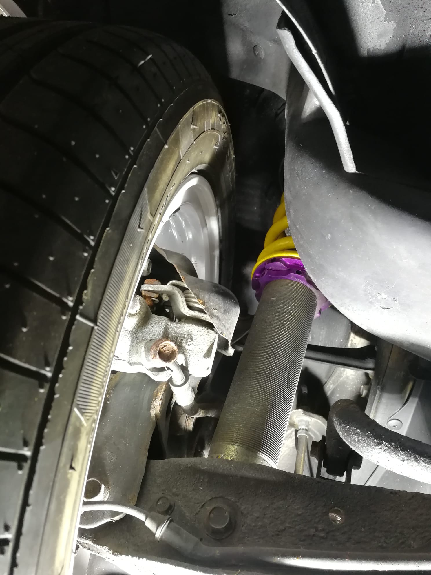

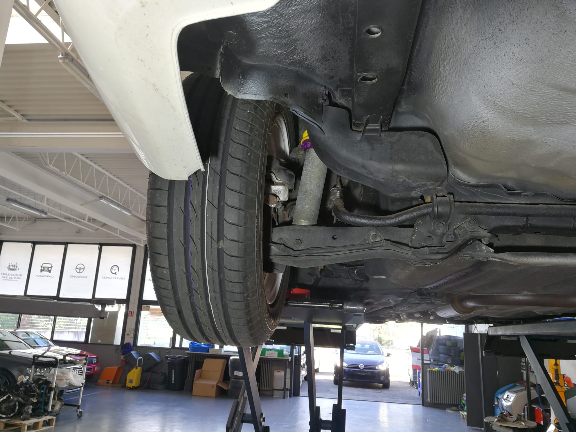

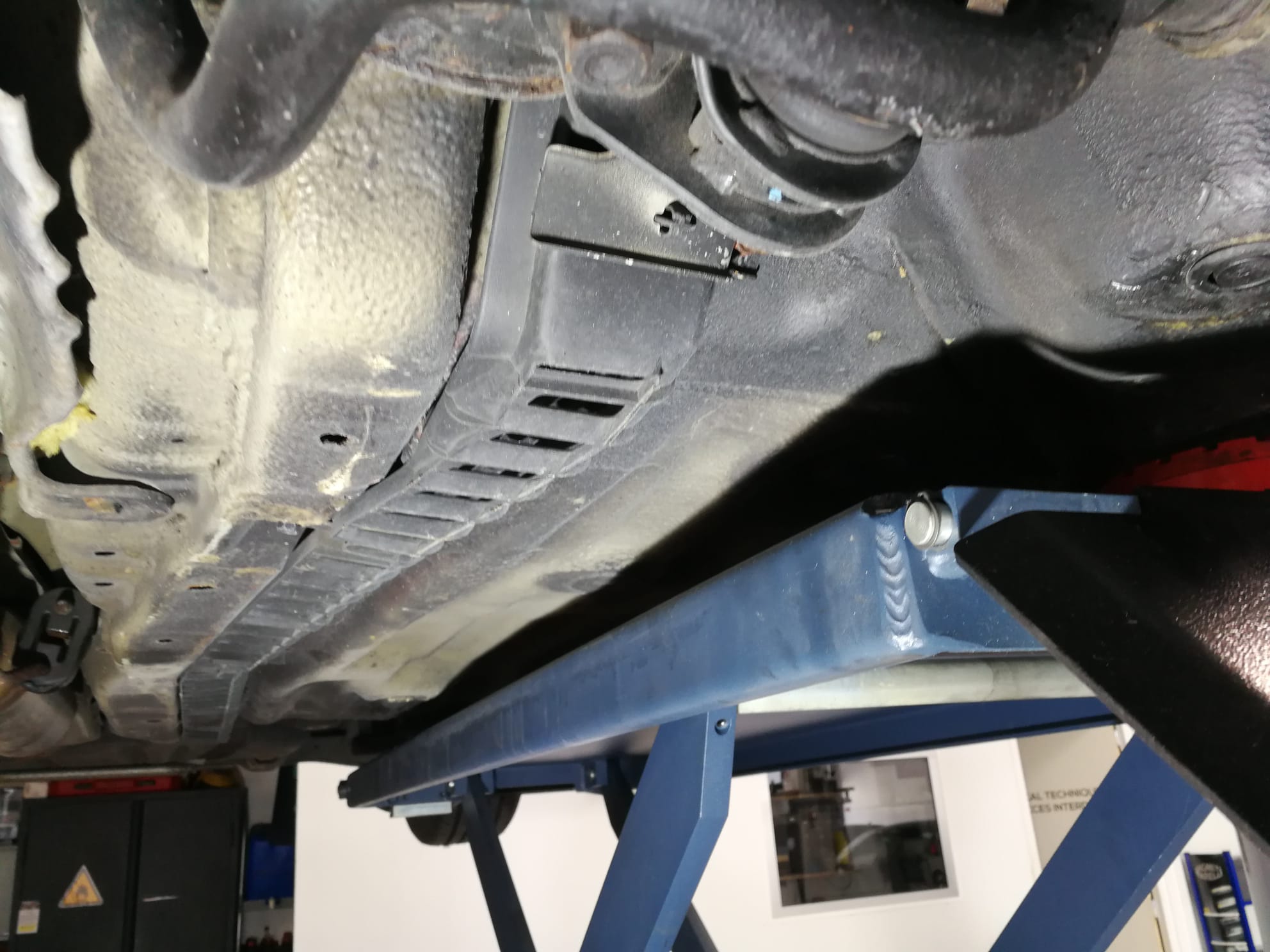

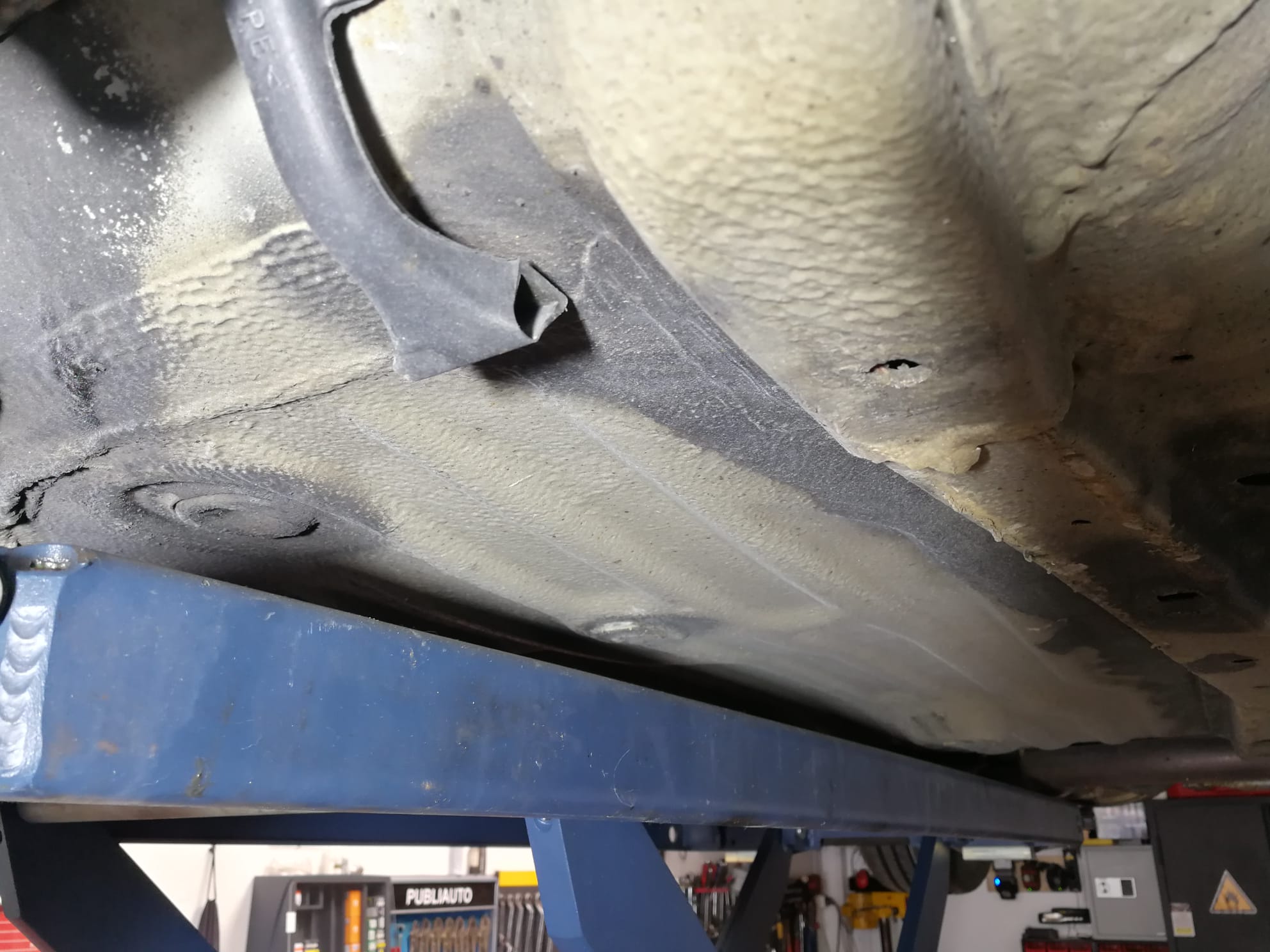

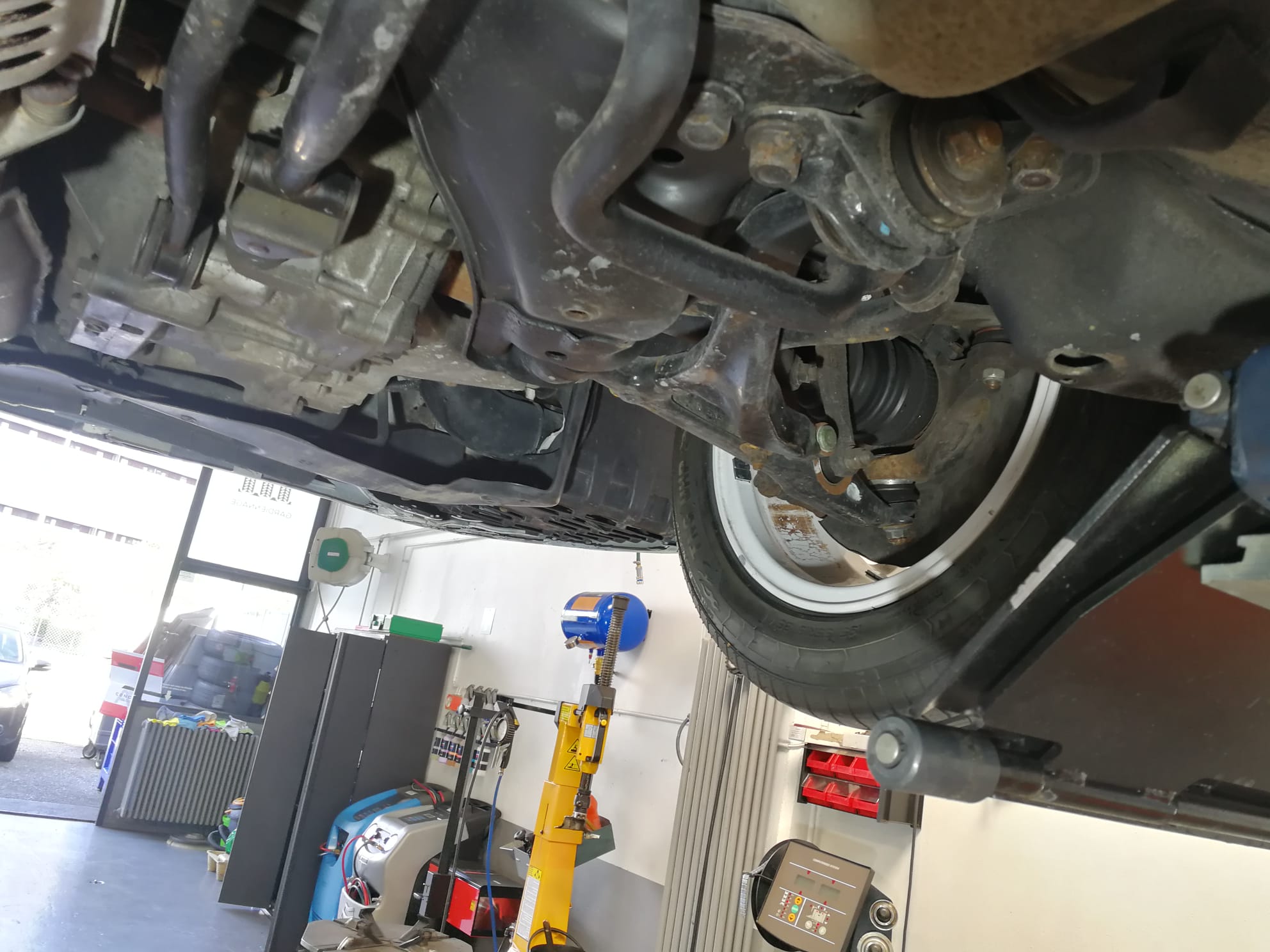

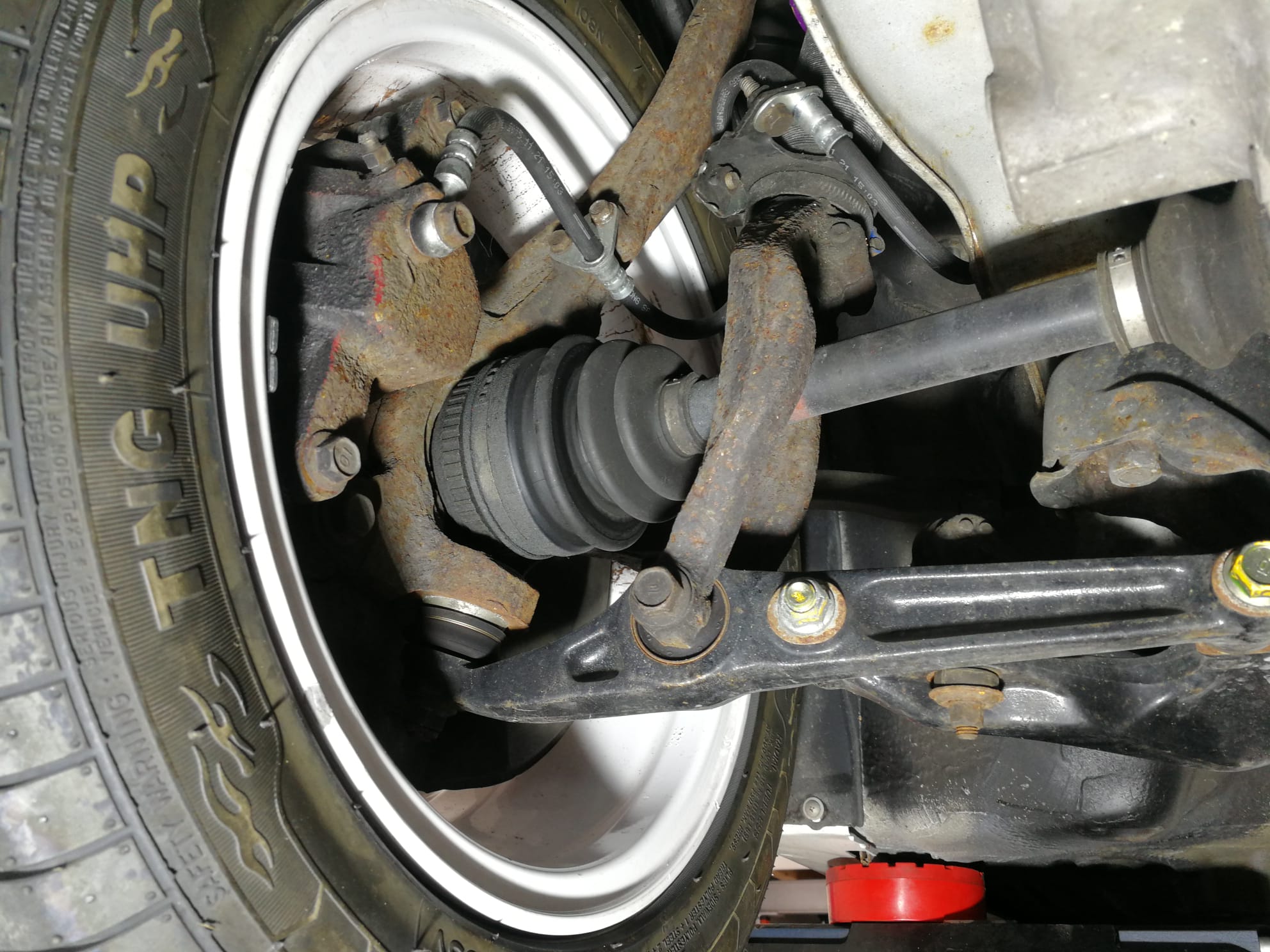

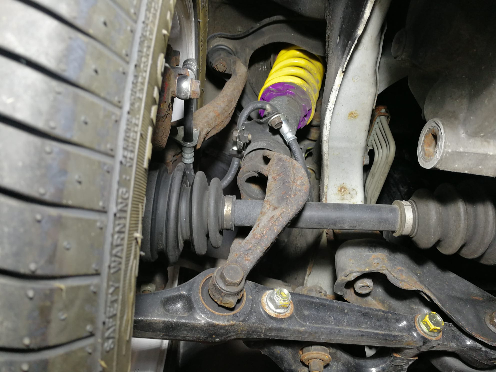

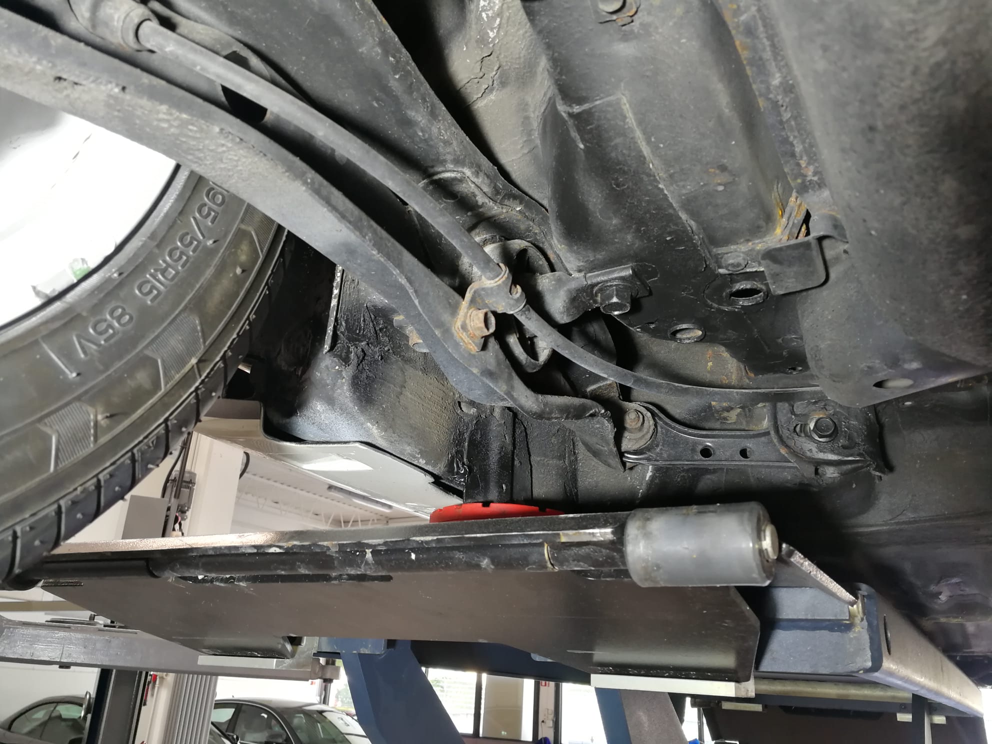

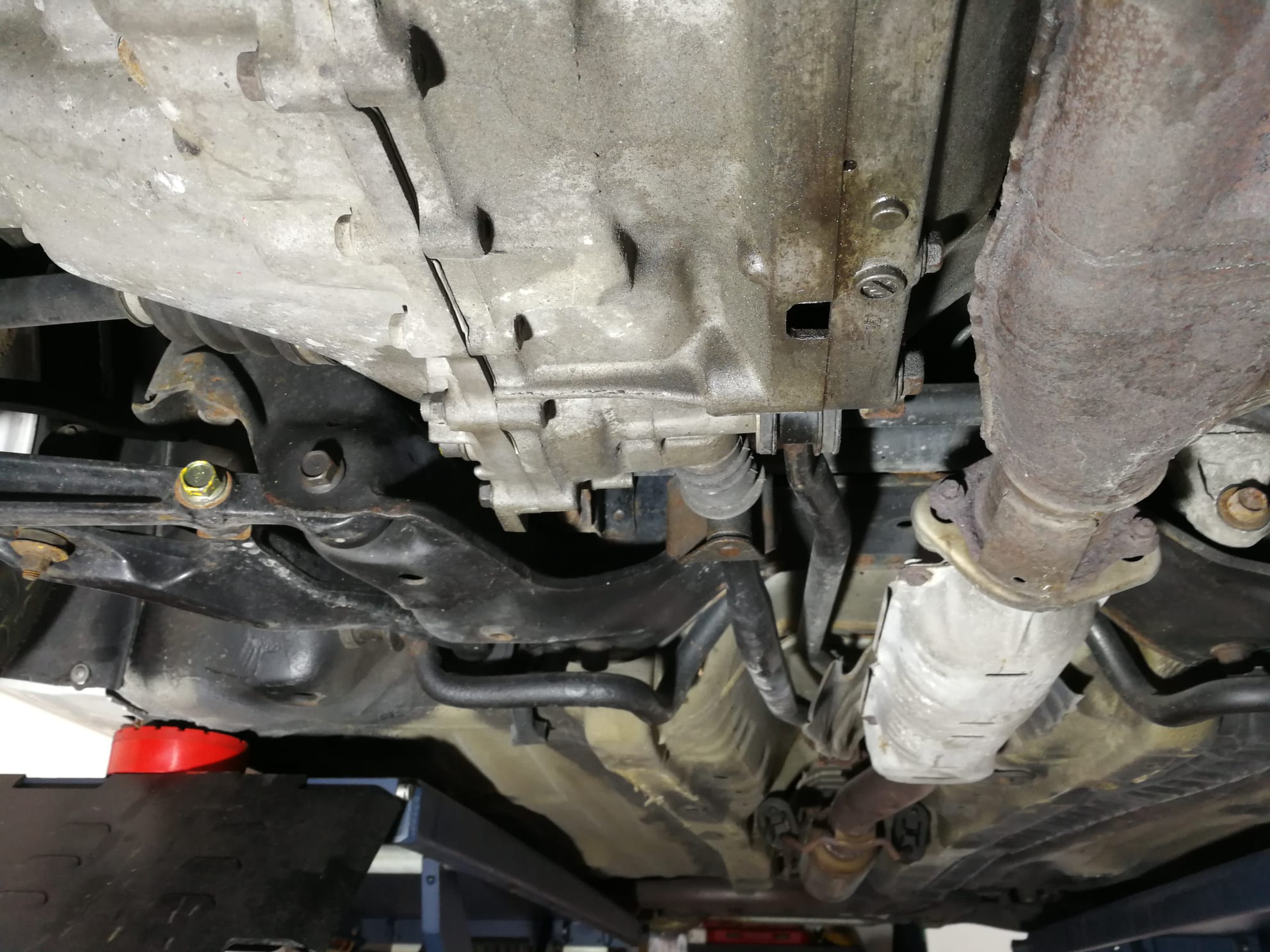

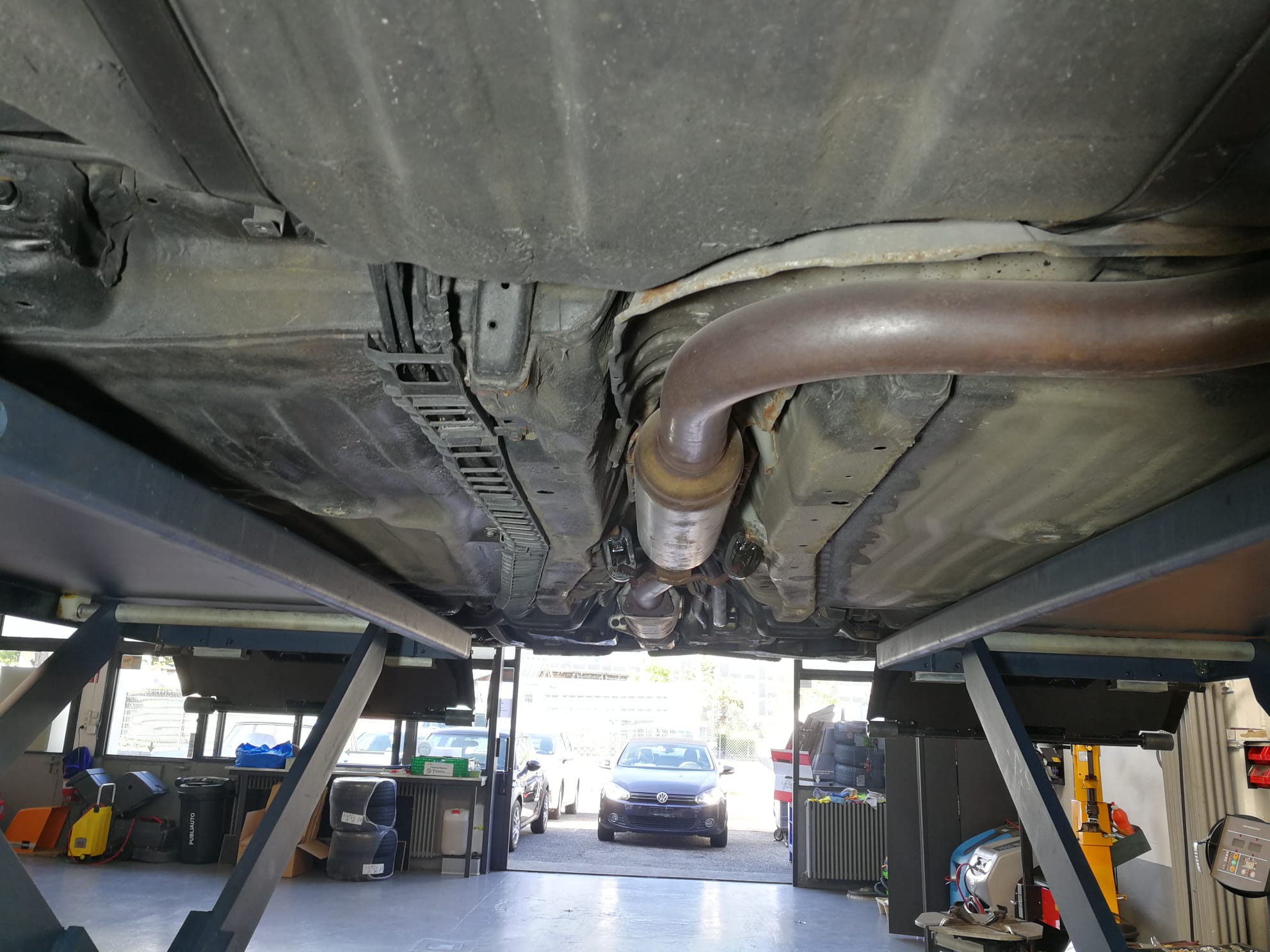

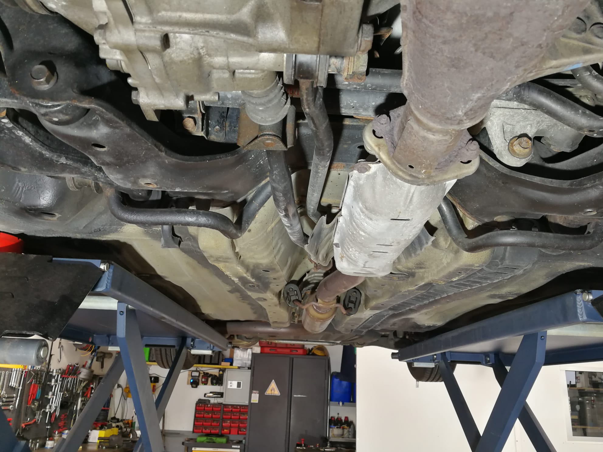

Bonjour à tous;
Je suis inscris depuis peu et je recherche une Integra,
je viens d'en trouver une blanche en Suisses, j'ai demandé des photos du chassis et je m'aperçois qu'il y a pas mal de rouille même si ça me paraît superficiel, en tous cas il y a du travail de démontage et de traitement.

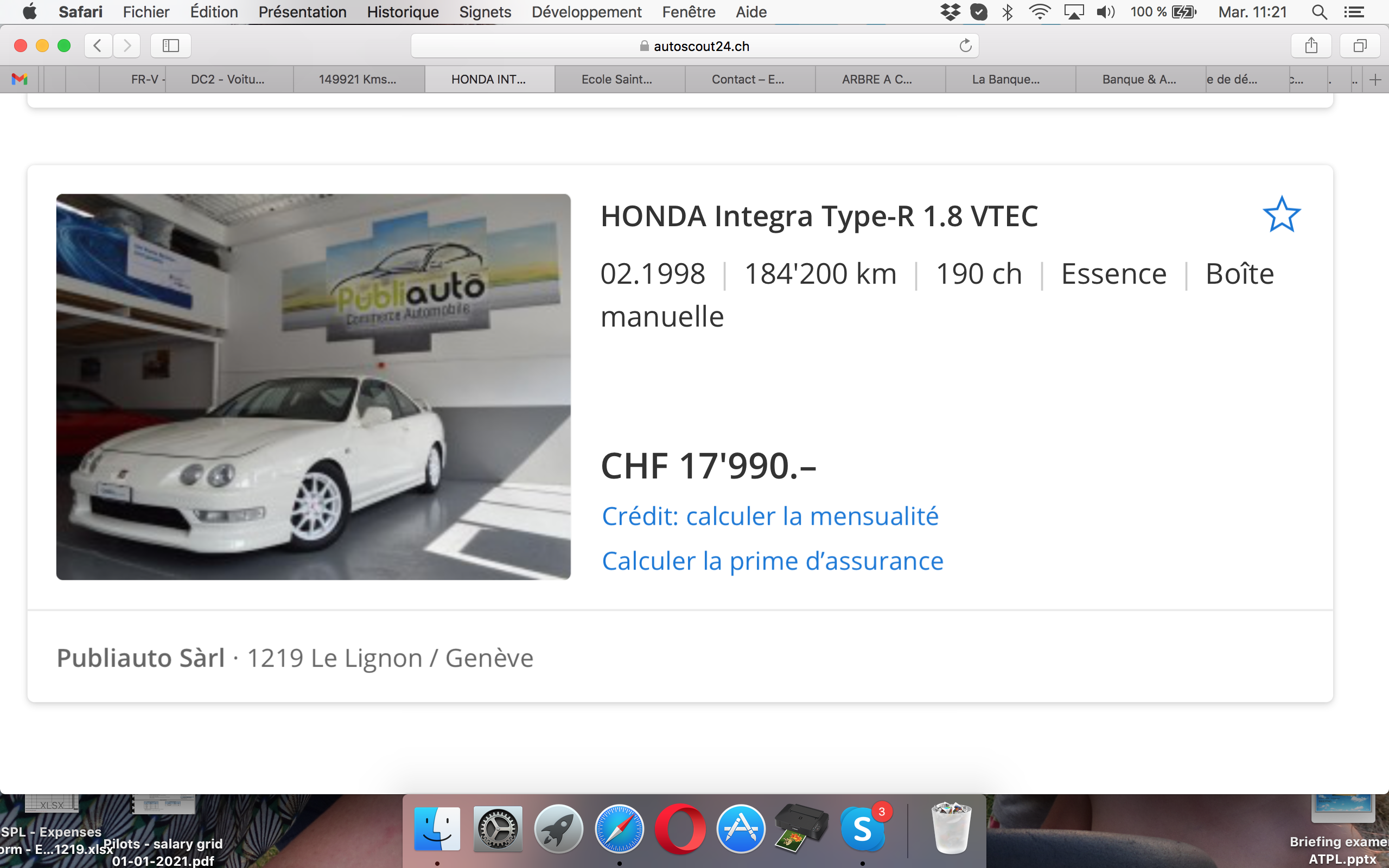

La voiture me reviendrait à 21000€ environ une fois les taxes payées et je n'ai pas envie d'augmenter du tiers ma facture...pour réparer la rouille...
Que pensez vous du travail à effectuer dessous pour la rentre aussi belle que l'extèrieur, y a t'il de gros travaux de réfection.
Que pensez-vous de cette Intégra en général...?
Merci de vos réponses, je joins toutes les photos.
Roland.

Message par Roro ITR » sam. mai 22, 2021 1:53 pm

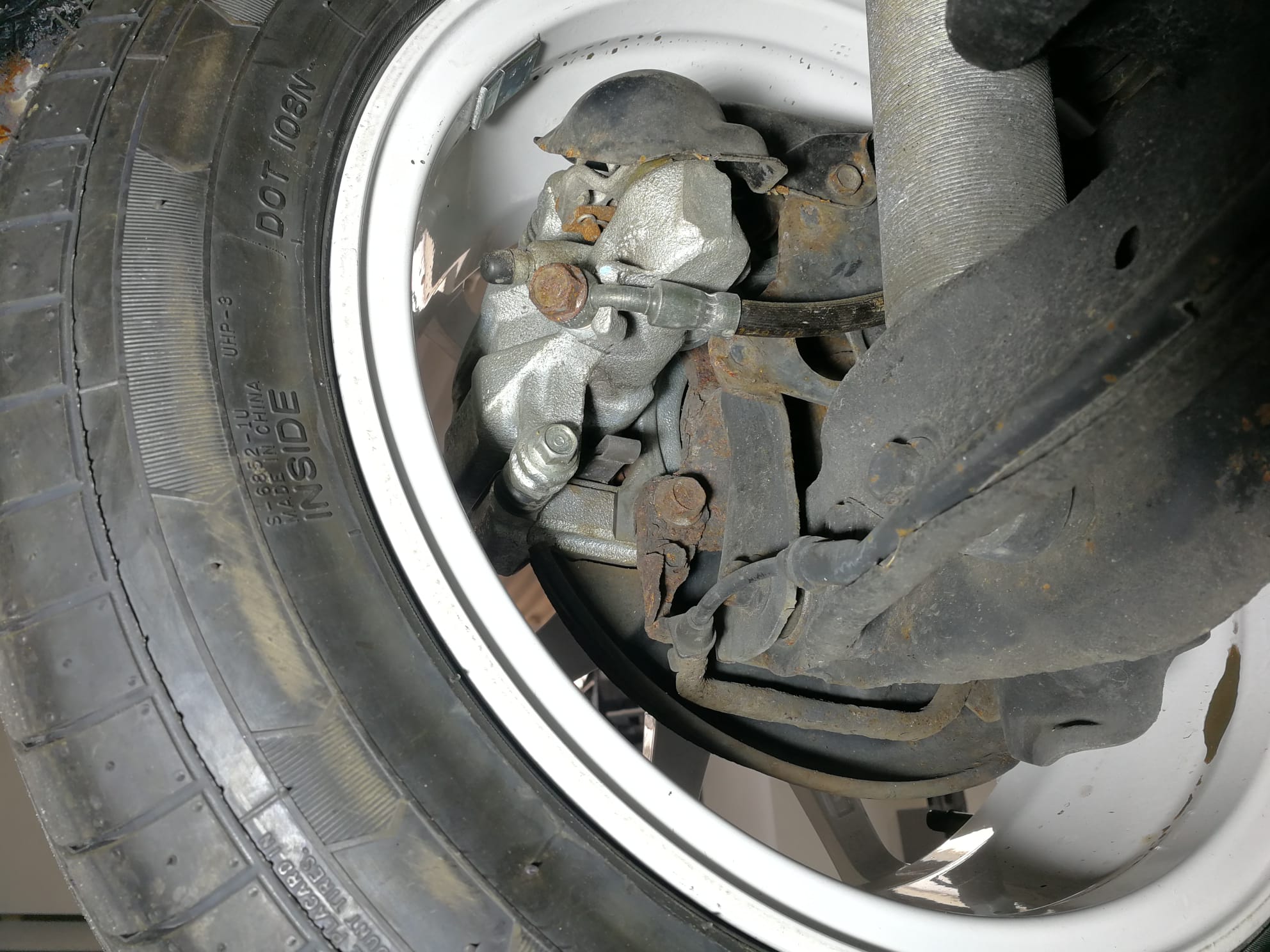

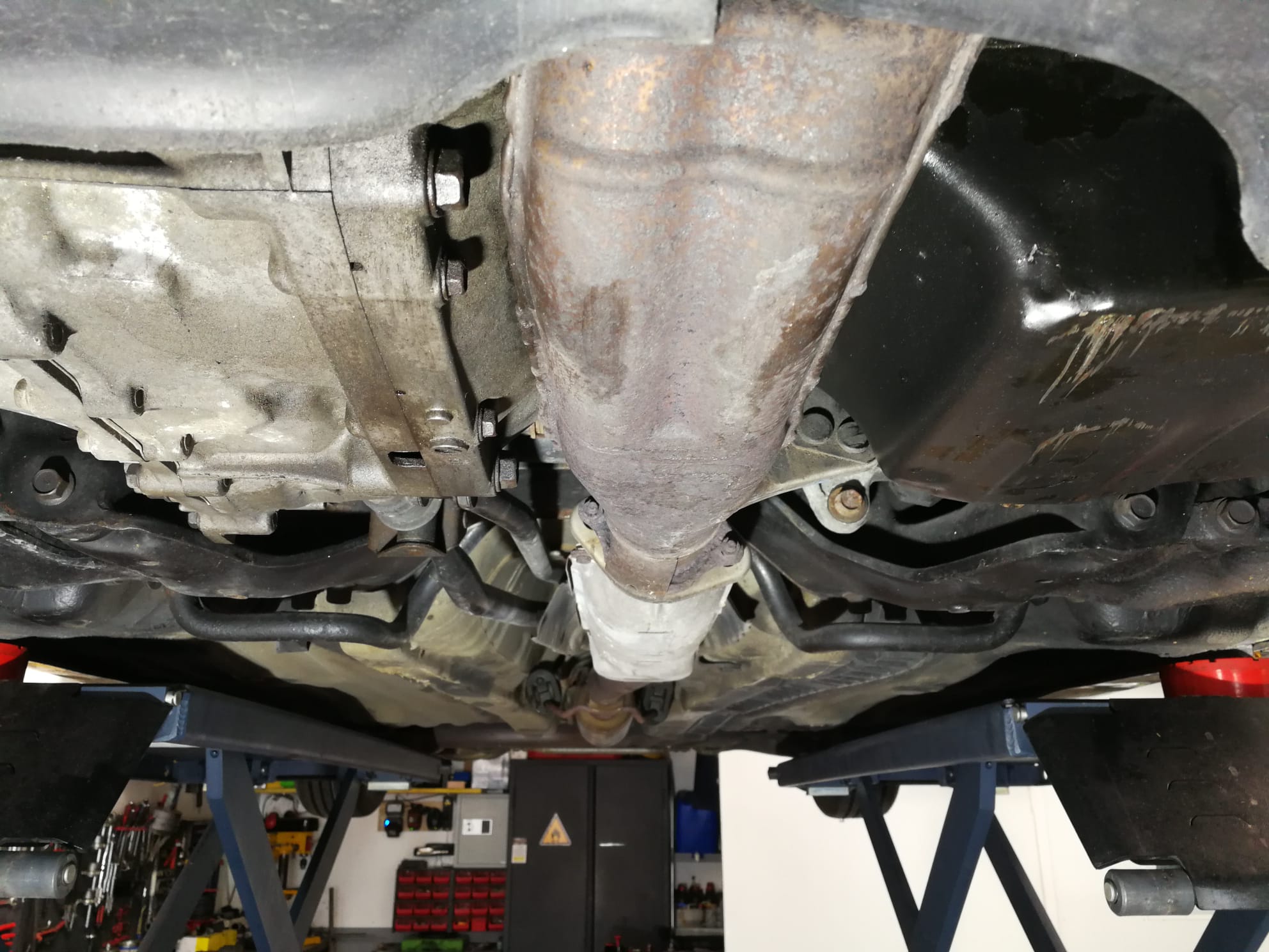

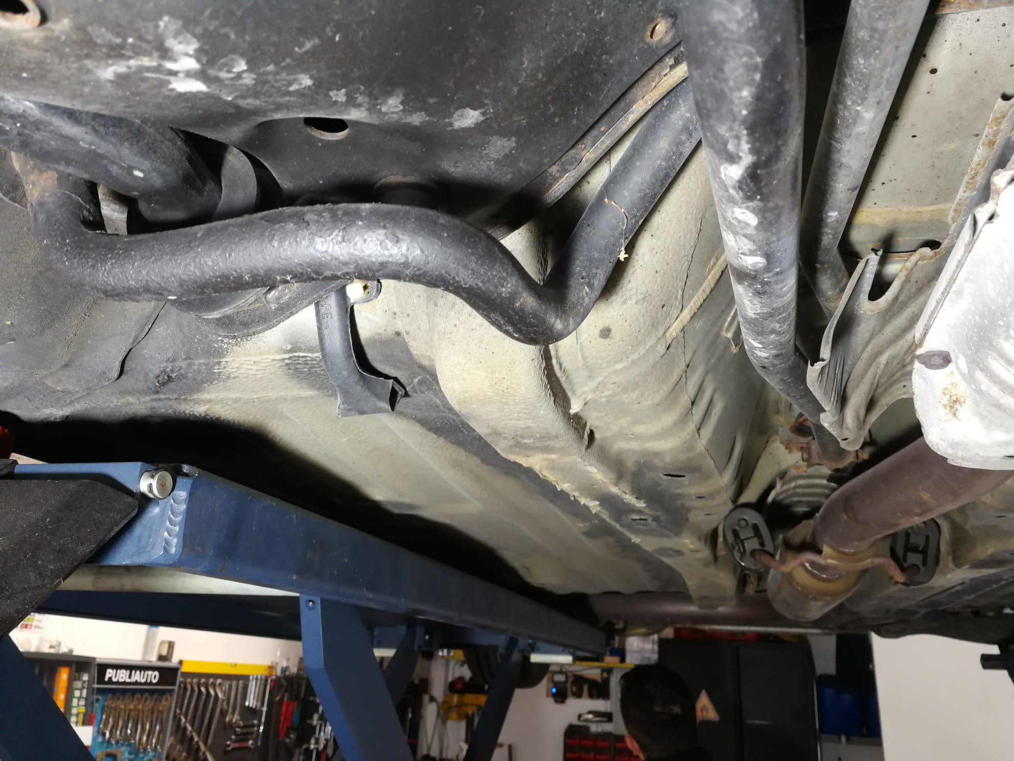

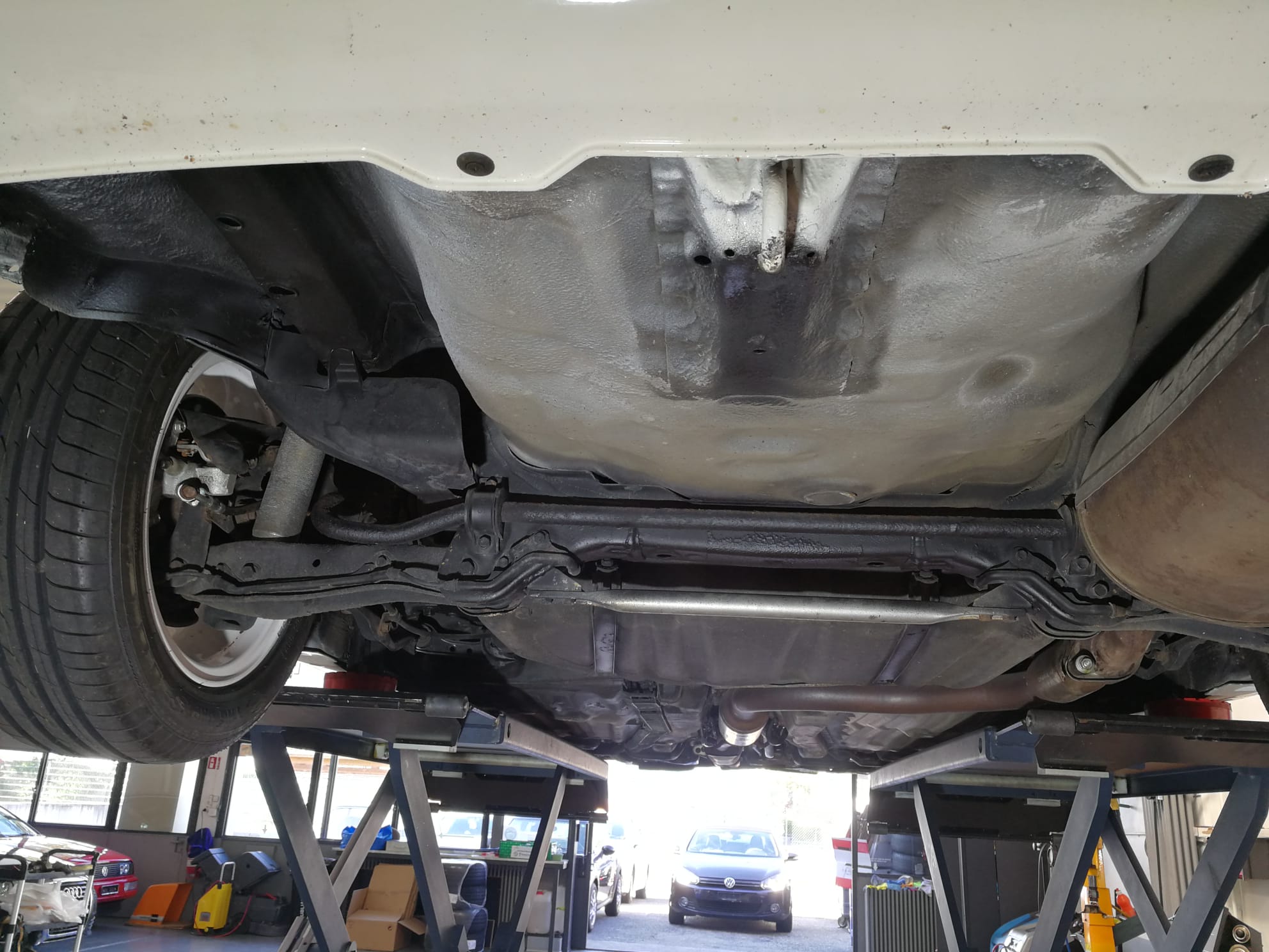

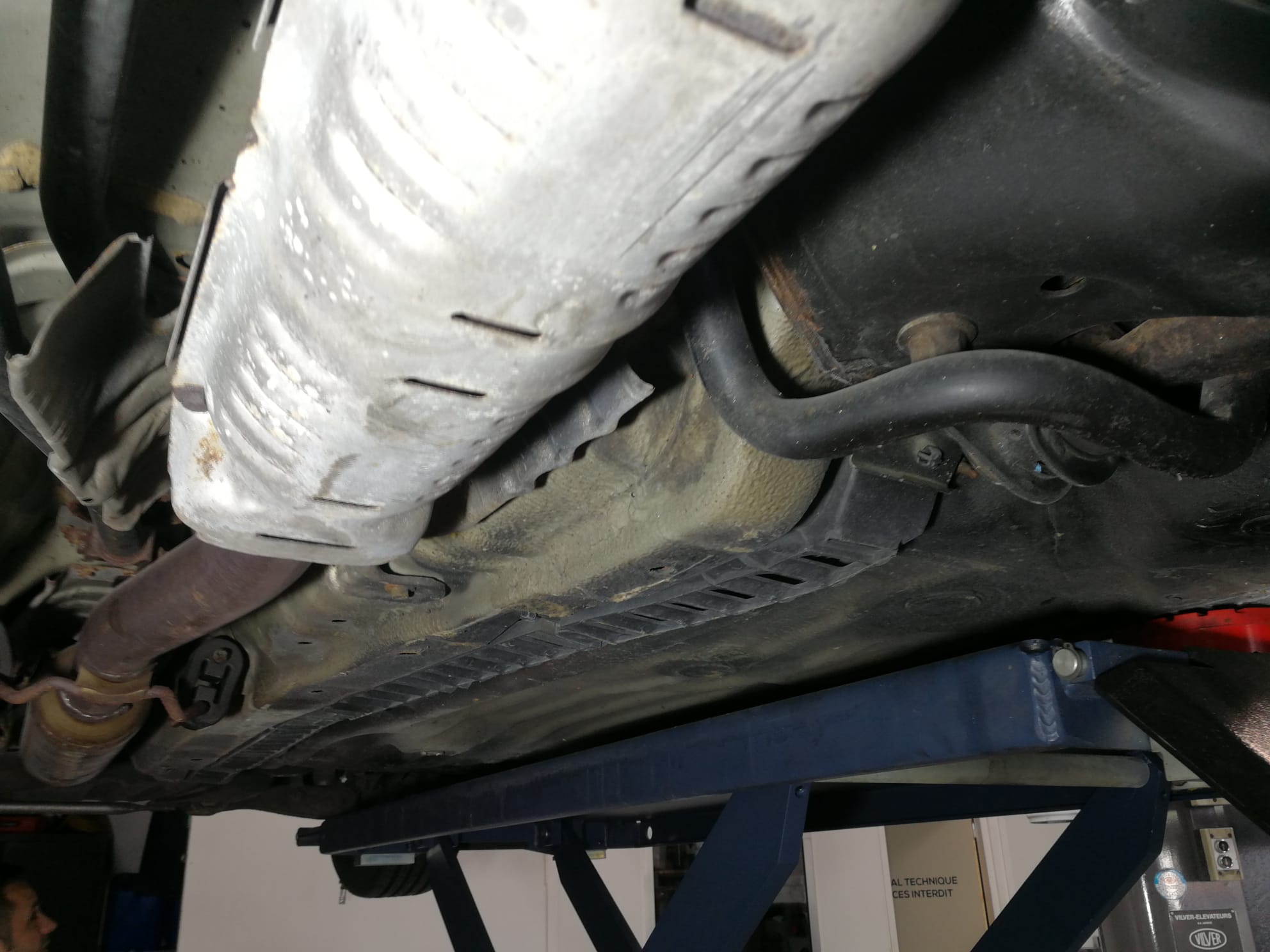

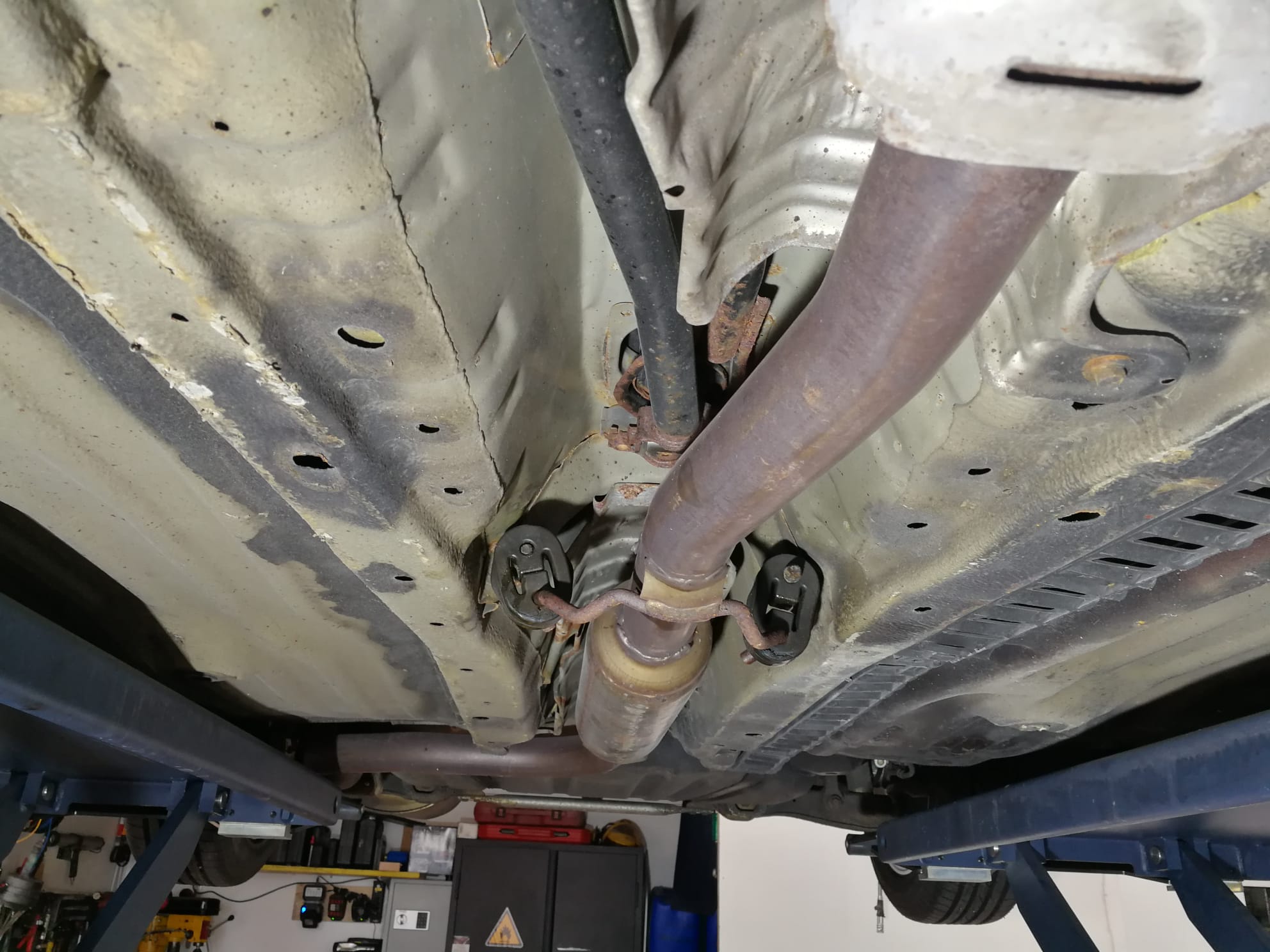

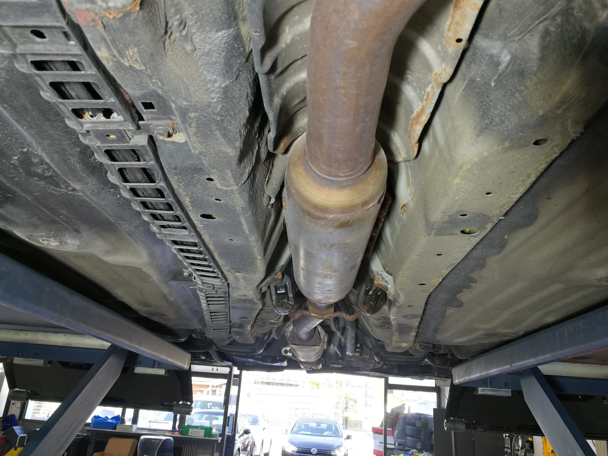

Re bonjour;
Je poste la suite des photos...

Message par TEKUKA » lun. mai 24, 2021 7:35 pm
Bonjour Roland,
Les soubassements sont plus que propres à mon sens. Je ne vois rien qui me choque c'est clean.
Le silencieux est peut être un peu attaqué mais c'est tout. La mienne est plus piquée que ça et elle a passée sa vie en France.
Par contre 21000€ pour 185k kms ça me choque un peu plus :roll:

Message par Ayane » mar. juin 08, 2021 10:57 am
Hello =)
Ma réponse est un peu tardive mais elle est vraiment très propre.
Il y a un peu de rouille mais mise à part au niveau de l'attache de la ligne et encore c'est pas du tout alarment.
Ca peut ne plus bouger au niveau de la rouille pendant des années et au pire si dans 10 ans le support lâche, ta ligne resteras toujours en place et tu te feras une petite pate maison pour refaire ça.
Tant que tu n'as pas de rouille aux endroits vitaux moi je dis GAZZZZ.

Message par Roro ITR » mar. juin 08, 2021 7:37 pm
Re;
Merci les amis,
Effectivement elle n'était pas trop rouillée mais j'ai laissé tomber l'affaire quand même.
Je suis maintenant sur un autre projet, elle a 130 000kms et 19 000€, elle est purement française et il n'y a que des traces de rouille sur les trains roulants que je vais faire reprendre avant l'achat.
Merci encore de votre accueil.
