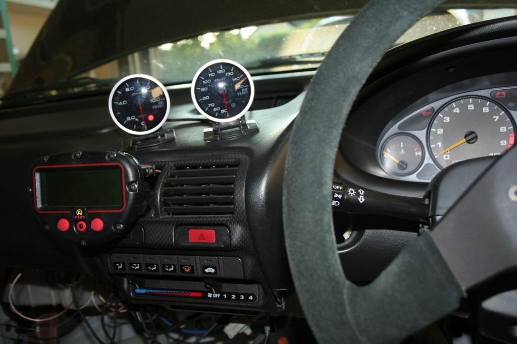

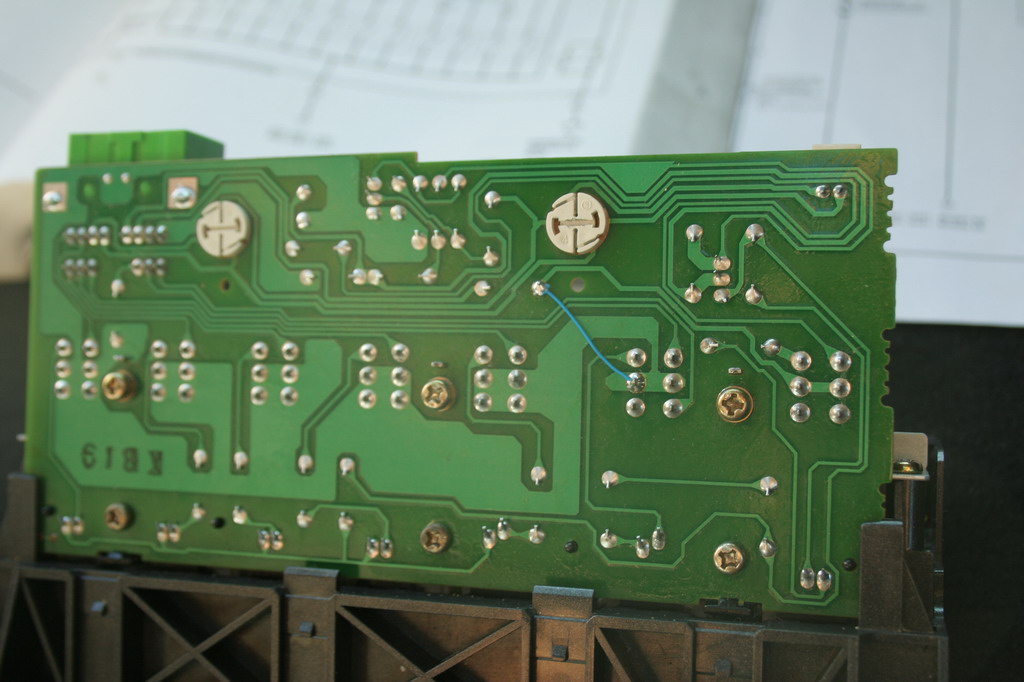

Voila, pour ma pistarde j'aimerais me servir du bouton inutilisé de mes commandes de chauffage (bouton de clim) pour faire autre chose.
Et vu que j'en ai marre de toujours oublier mon petit trombone pour court-circuiter le connecteur de contrôle quand le voyant d'anomalie s'allume (et oui, ça arrive), je me suis dit, je vais faire un bouton DIAG à cet endroit.

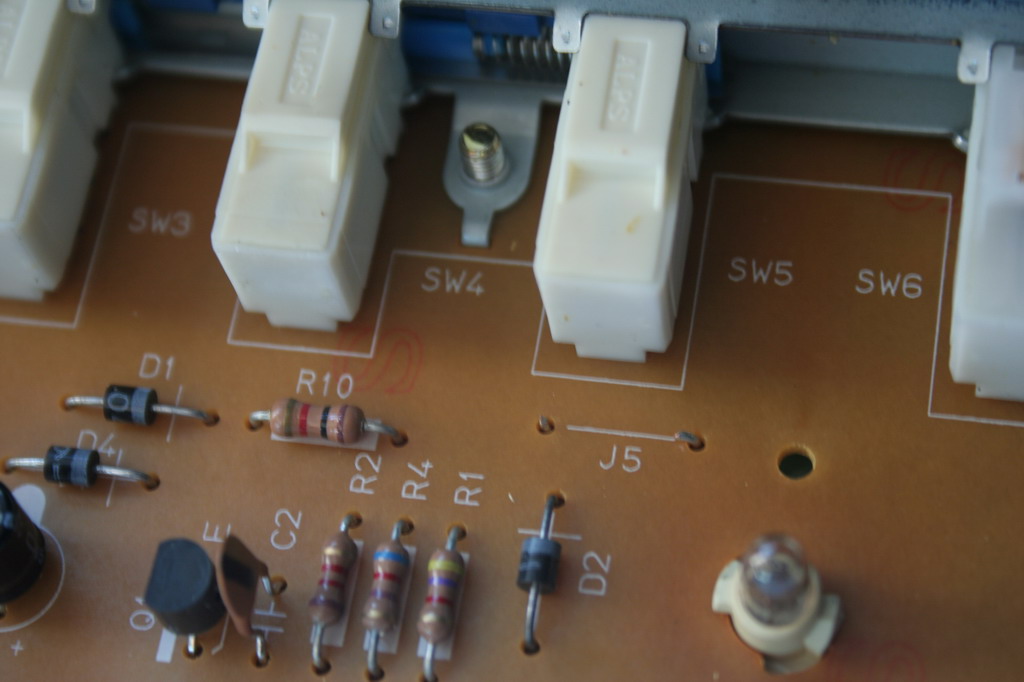

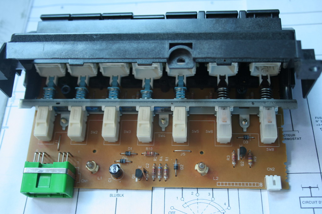

Après démontage du panneau et réflexion autour du schéma (trouver dans le manuel d'atelier) voici ce que je souhaiterais faire.
En vert : les cablages a refaire.
En rouge : une piste a couper
A lire dans le cadre : Vers broche 2 du connecteur de controle de service
Viable ou pas viable comme idée ?
Autre question : aucun risque à enclencher le bouton pendant que le moteur tourne ?
Merci d'avance.
Re: Modification panneau de commande de chauffage pour diag
Message par DipDip » lun. août 08, 2011 10:49 pm
Tres bien :wink:
Tu n'es pas obligé de court-circuiter la diode pour que cela fonctionne.
Tu peut actionner le bouton moteur tournant afin de visualiser le(s) code(s) defaut.
Cela va simplement désactiver certaines corrections tant que le bouton sera enclenché.
Correction qui sont desactivés pour pouvoir regler ou controler correctement le calage de l'allumeur (16,5°) en faisant le strap sur le connecteur d'origine.

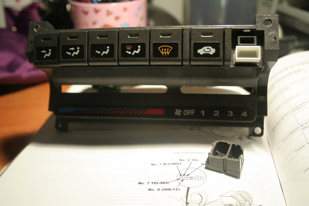

La console démontée, le cache du bouton arraché ( :lol: ) et raccourci en profondeur pour pouvoir appuyer dessus.
J'ai coupé le strap J5 pour rompre la rupture avec la masse du sélecteur de vitesse de la soufflerie.

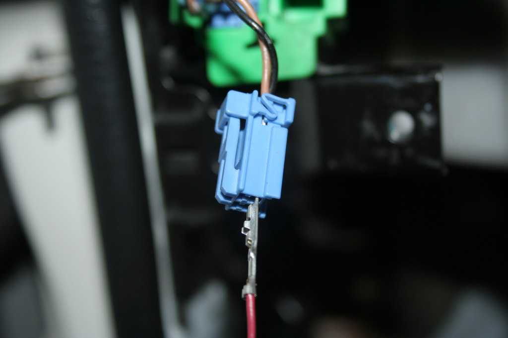

Liaison de la sortie de l'interupteur à un masse relativement proche.

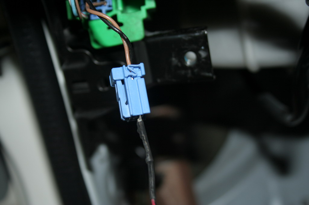

Broche 11 du connecteur vert (fil Bleu/Rouge) relié à la broche 2 du connecteur de service.
Gaine thermo + chaleur Honda... :lol:
Pour masquer un max de surface pouvant causé des court-circuits...
Ca reste démontable en cas de besoin et je peux ranger le connecteur de service dans son emplacement car le petit cache vert où il se trouve est débouchant. Donc mon fil passe.

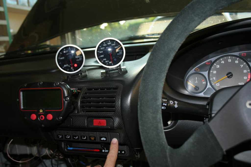

Et voila, la console remontée... Montage discret OEM style... (Bon ok, y a l'Alfano et les manos qui sont moins discrets).
Et une fois le bouton enclenché, le voyant d'anomalie moteur qui s'allume.
Nickel le contrôle rapide du code défaut en rentrant dans les paddocks... Me reste plus qu'à tous les apprendre ou à mettre une liste quelque part dans la voiture... :lol:
