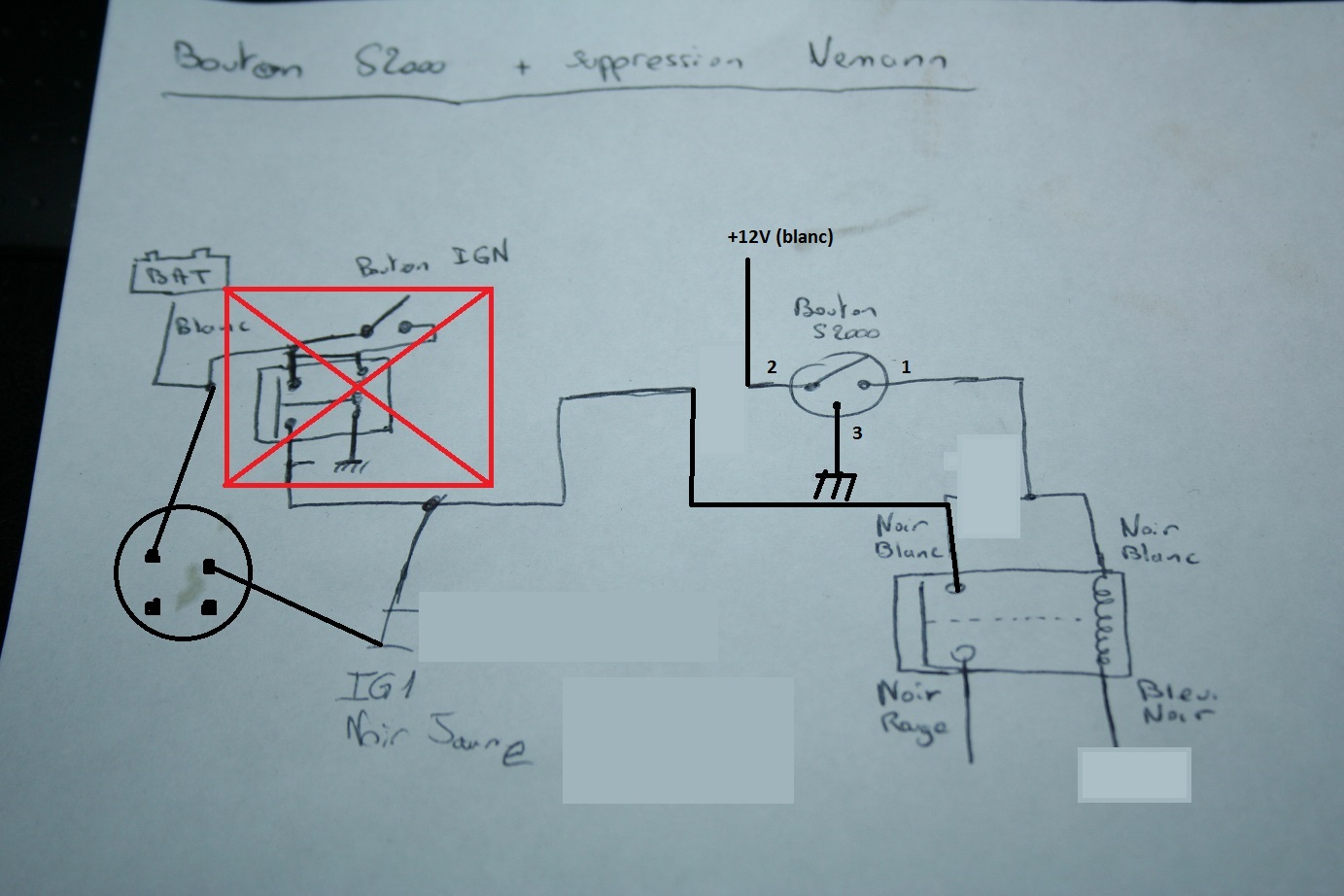

Mon schéma donne ça (avec les couleurs des fils).
Et voila une modif vite fait pour ceux qui garde le nemann et toute l'install existante :
Je pense que je ne me suis pas trop planté.
Edit du schéma suite à une erreur.
Messages : 3787
Re: Montage bouton S2000.
Message par Wrath » jeu. août 14, 2014 11:04 pm
Si je me suis planté. En regardant de nouveau le schéma je me suis rendu compte d'une erreur. C'est que je faisais passer le courant qui allait jusqu'au démarreur par le bouton... Du coup je viens de réctifier le schéma.
Message par DipDip » jeu. août 14, 2014 11:15 pm
J'ai vu la même chose et d'autres :
Messages : 3787
Message par Wrath » ven. août 15, 2014 10:04 am
Yes !
Et je ne sais pas pourquoi j'ai connecté (que sur mon schéma) les deux bornes du premier relai de mon premier schéma... Si j'avais fait mon montage comme ça, mon interrupteur n'aurait eu aucune utilité et le contact aurait été mis en permanence...
