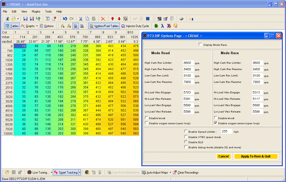

Message par DipDip » mar. avr. 07, 2009 4:01 pm
Pre-Version1 de la documentation en Francais:
http://pagesperso-orange.fr/d.pelegri/E ... sion-1.pdf
Afin de faire progresser cette documentation, tous type de commentaire est le bienvenu.

Message par DipDip » ven. avr. 10, 2009 5:22 pm
Pour ceux qui veulent experimenter, voici un pack de demonstration ICI
Les repertoires de destination des divers fichiers sont dans le zip.
Faire une sauvegarde du fichier "plugins.js" d'origine avant installation du pack.
Vous pouvez télécharger le logiciel Crome ICI et l'intaller sur votre PC
Si vous constatez des "Bug", des problemes d'utilisation, ou si vous avez des propositions d'evolution, etc.... n'hesitez pas à m'en faire part.

Message par DipDip » mar. avr. 14, 2009 9:57 am
Voici la version 1b de la documentation : ICI
Grand merci à Tom/life-itr220 pour son aide. :wink:
PS: toujours à l'ecoute de vos commentaires et suggestions.

Nouvelle version ICI
