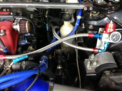

Posté : dim. janv. 06, 2013 1:12 pm
par lesathspin
oui c'est hydrolique vu qu'il y a du liquide c'est juste une mauvaise interprétation :wink:
je joint une photo

Re: problème avec ma pompe de direction
Posté : dim. janv. 06, 2013 1:36 pm
par lesathspin
DIPDIP:le mieux je pense c'est que je l'alimente au + de l'alternateur ?
