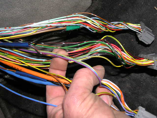

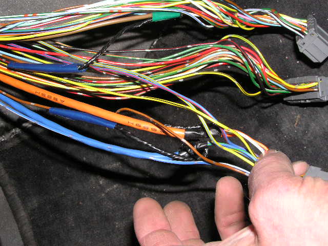

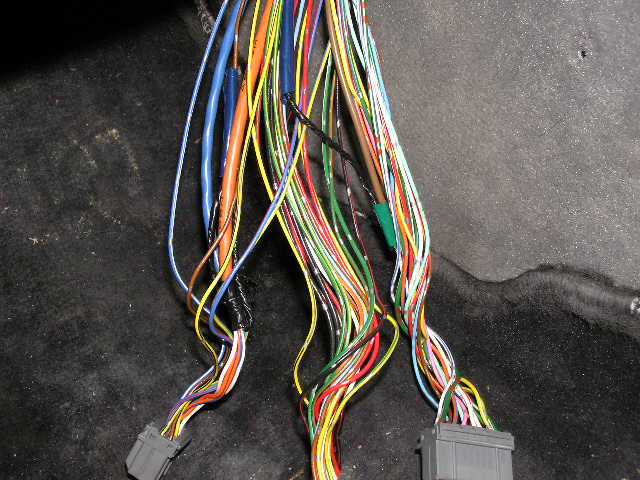

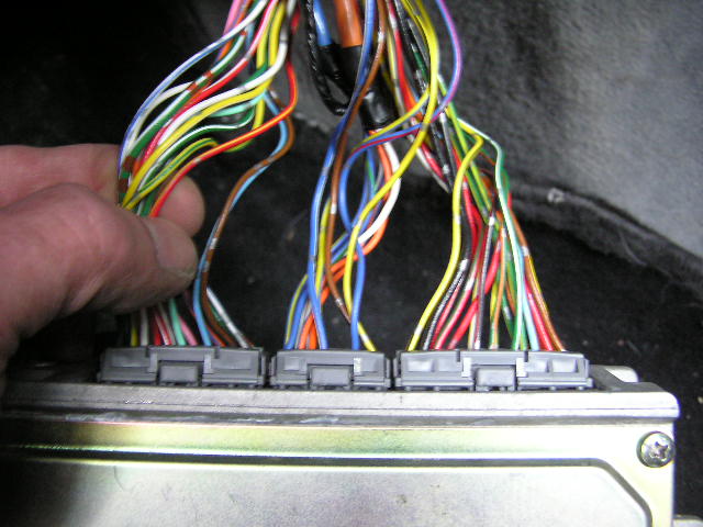

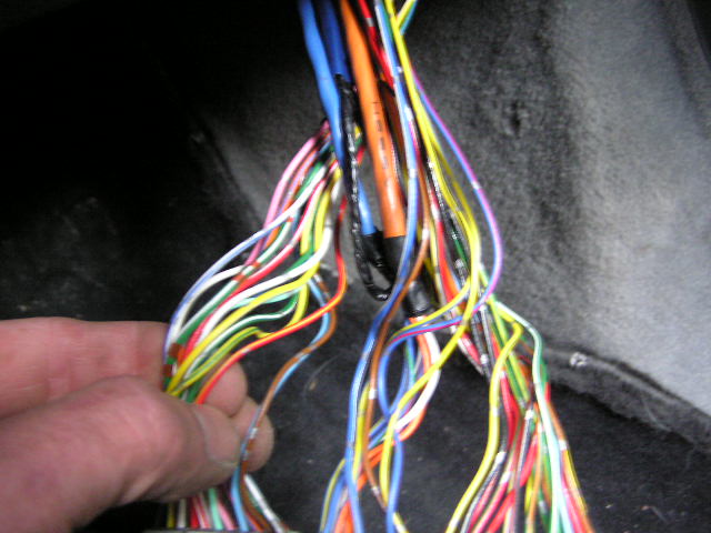

Bon voila j'ai le harness pour monter l'ecu de didier, j'ai juste fait tourner et ça fonctionne, par contre j'ai remarqué qu'il y avait bidouillage ds le faisceau, les photos parlent d'elles même, à mon avis c'était pour tourner avec le p06, quelqu'un pourrait m'éclairer ou mieu faire une photo d'un cablage origine de vti parceque je n'ai pas envie de griller quelque chose ds le boitier en roulant avec un faisceau trafiquoté...

Qu'est ce qui te dérange dans tes fils sur les photos :?:

A partir du moment ou tu as le harnais et que ca fonctionnait sur le p06 y a pas de raison que ça n'aille pas.

Fenoullet, si tu te pose des questions concernant les inter-connexions de blindage de câbles, protégés par les scotch vert, noir et bleu : c'est totalement d'origine et donc normal.

je me pose des questions au sujet des files qui parlent d'un "faisceau" vers un autre, exemple file noire (scotch bleu vers scotch vert) ça m'a l'air un peu home made et j'ai lu sur un forum que pour tourner avec un p06(qui n'est pas prévu pour vtec à la base) il y avait justement une histoire de file à intervertir mais je suis loins d'être un expert à ce sujet, je veux juste^être certains que le faisceau est d'origine mais tu me rassures didier :wink:
