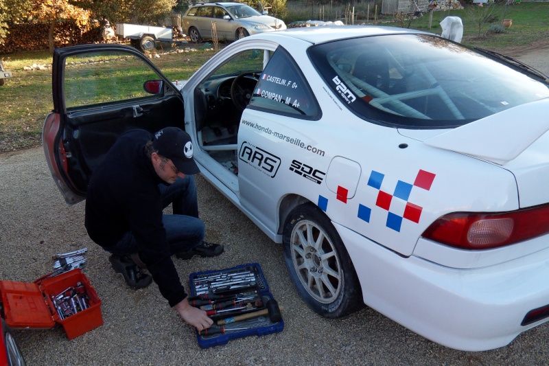

superbe les tof merci :wink:

salut :D
encore deux tof
pour info je vais à nouveau tombé la boite :( mais c'est pour y mettre une veritable pignonnerie courte :mrgreen: :lol: 8) :vroum:

vraiment j'aime bien la deco, ca fait soft mais vif, pas vieillot de par les couleurs et je trouve ca bien :)

Je trouve la déco impec aussi !

tu me met une tof de ta voiture stp :wink:
