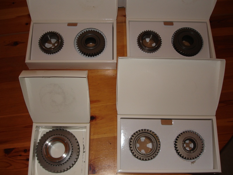

Message par boba fett » ven. janv. 14, 2011 5:52 pm

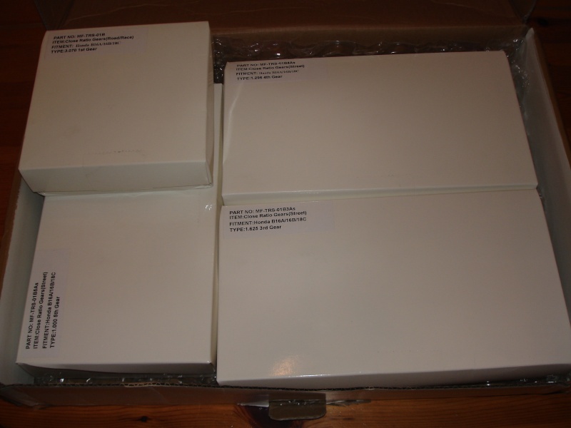

Salut :D
nouvelles pieces arrivé ce jour :mrgreen:
la pignonerie courte, vitesse max 168km/h :fruit1:
Le colis bien agencé
Les petits colis ouverts

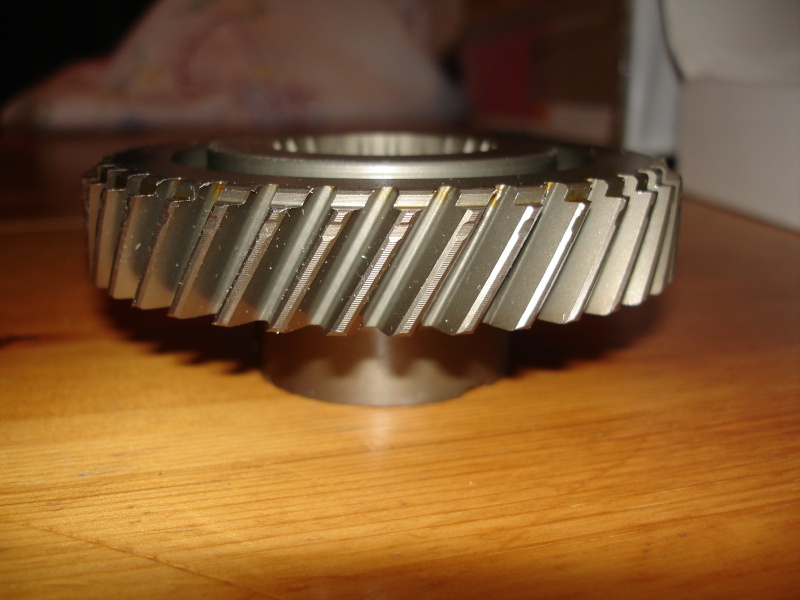

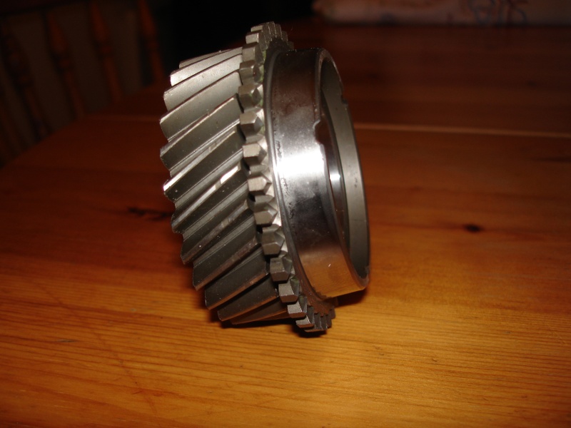

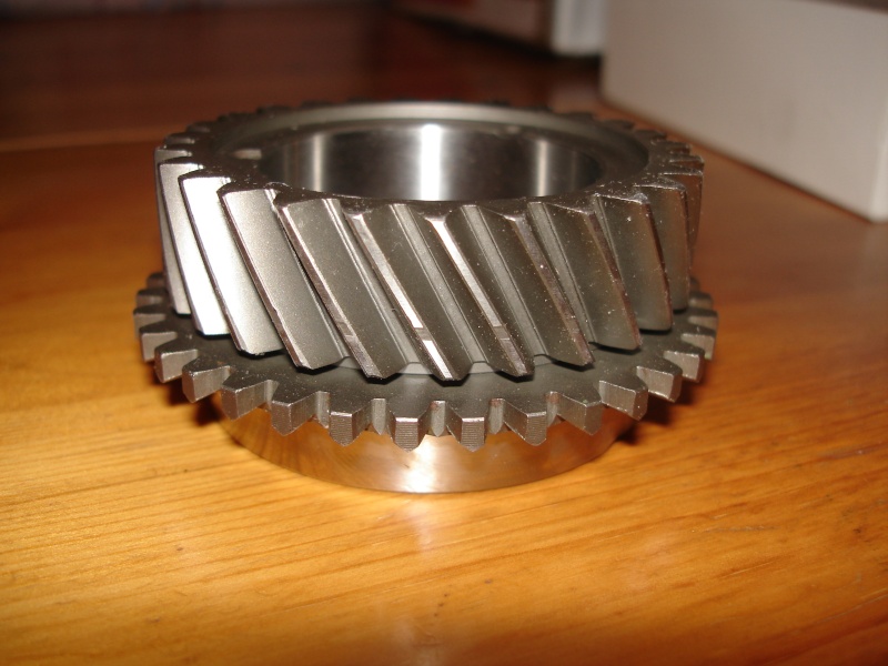

Le rapport de 1ere plus long que l'origine
quelques tof plus detaillé des pignons
dans quelques jours une nouvelles livraison et donc nouvelle evolution 8)
:bye1:

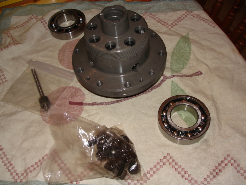

Message par boba fett » sam. janv. 22, 2011 6:43 pm
Salut :D
nouvelle reception de colis :wink:
et le jouer "un autobloquant à disque Spoon" photo du kit complet
c'est un autobloquant taré d'origine à 60% typé circuit, je vais donc le demonté et modifier l'empilage des disques pour le faire passé à 40-45%.
ce seras le sujet d'un prochain reportage :wink:

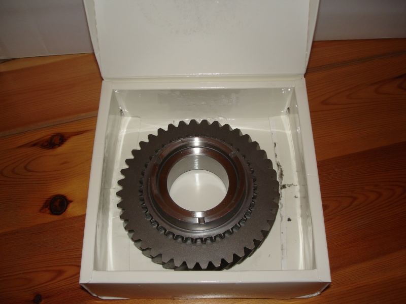

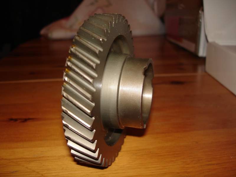

Message par boba fett » dim. févr. 13, 2011 6:58 pm
Salut :D
les modif de la boite sont en court, avec l'autobloc monté sur la courone du pont court
par contre mauvaise surprise le pignon de 1ere ne peut ce monté en effet le diametre interieur de celui ci est plus petit, voici les tofs
a+ 8)
