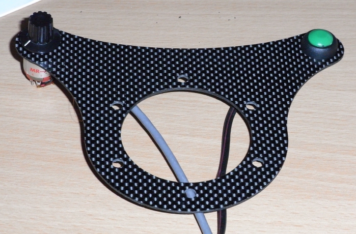

Cette après midi :DipDip a écrit :
- installation de la platine carbone avec ses commandes.
- passage du faisceau jusqu'aux trois connecteurs de l'écu moteur.
Demain :
- branchement sur les connecteurs de l'écu.
- programmation de l'écu avec mon programme permettant de gérer ces nouvelles commandes.
- vérification du fonctionnement.
