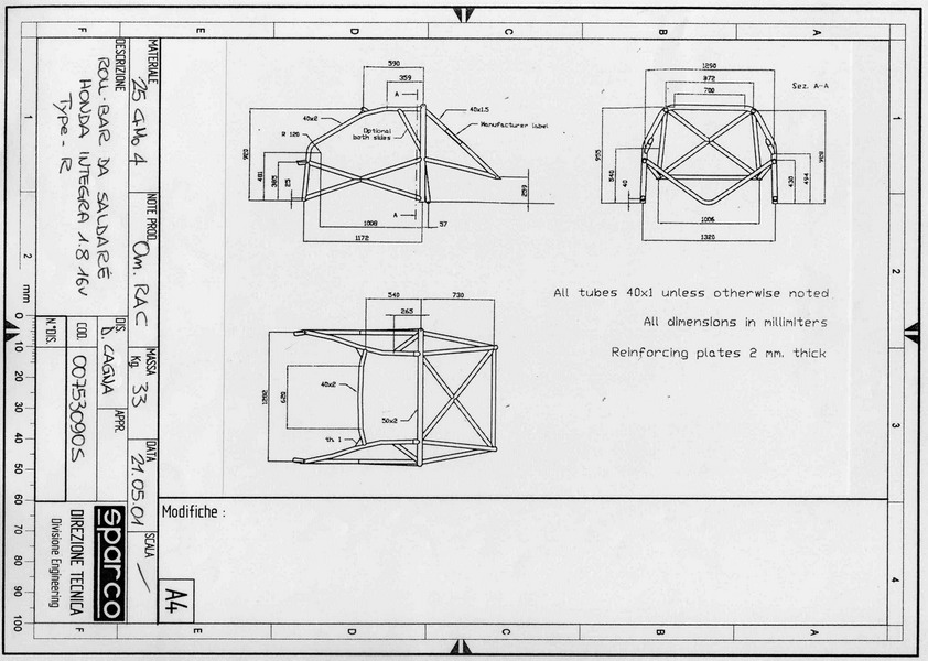

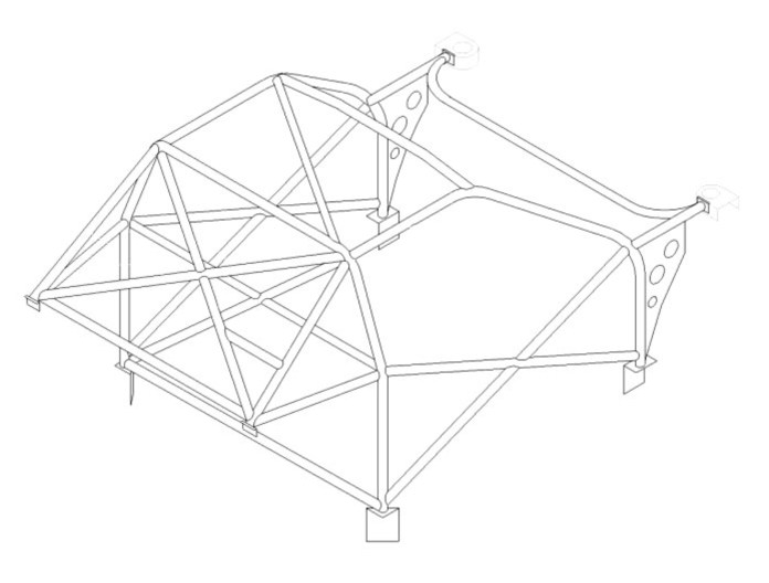

Je prévois de faire poser, dans un futur très proche, un arceaux de sécurité à l'intérieur de ma pistarde.
Vers quelle type faut il que je m'oriente (ou qu'est ce qu'il faut éviter), à savoir que je ne fais pas (et que je ne prévois pas de faire) de compétition.
J'ai déjà jeté un oeil du coté de chez Oreca qui en propose un de chez OMP (donc j'ai le diagramme à la maison et que je pourrais poster un peu plus tard) ou encore en Angleterre chez Custom Cages.
Merci a ceux qui pourront éclairer ma lanterne.
Diagramme Sparco :
Diagramme Custom Cages :
