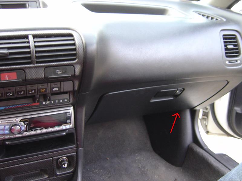

Cela se passe du coté passager, en bas a droite de la boite à gant :

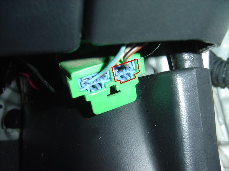

Trouver derrière la boite a gant, les deux petits connecteurs suivants :

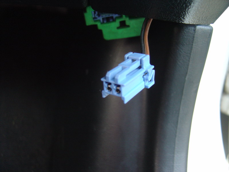

Retirer le plus petit de l’étui en plastic vert :

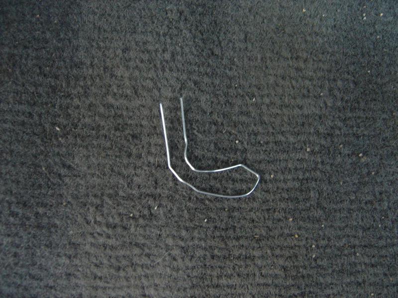

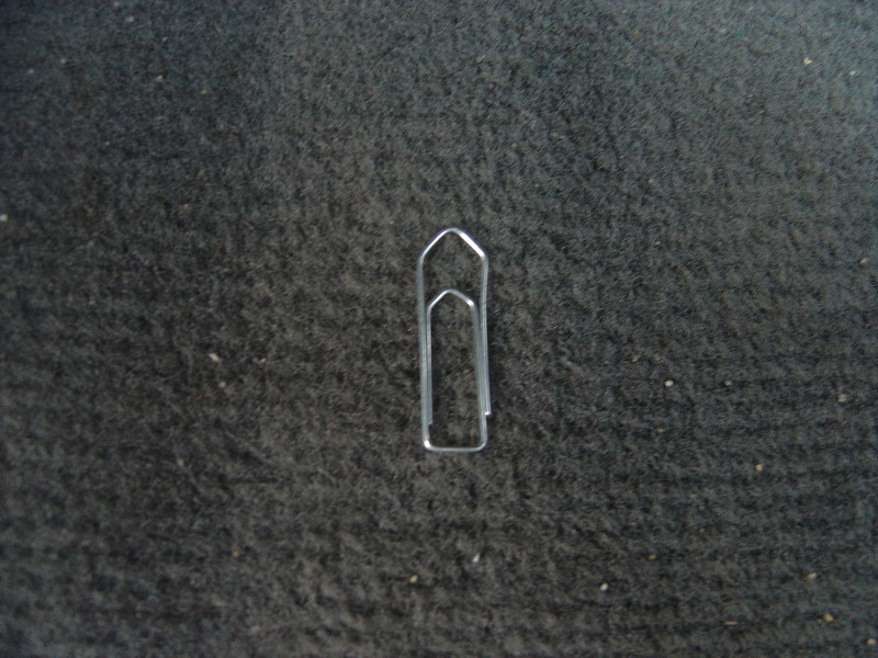

Il vous faut quelque chose pour faire 'court-circuit' entre les deux broches du connecteur, prenons par exemple un trombone :
Et donnons lui une forme un peu bizarre ':)' :

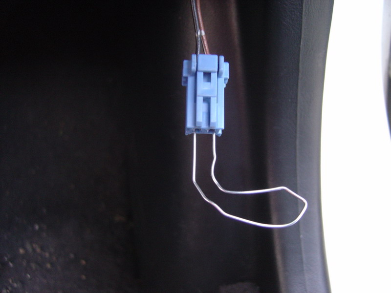

Ensuite faite un petit court-circuit entre les deux broches du connecteur :

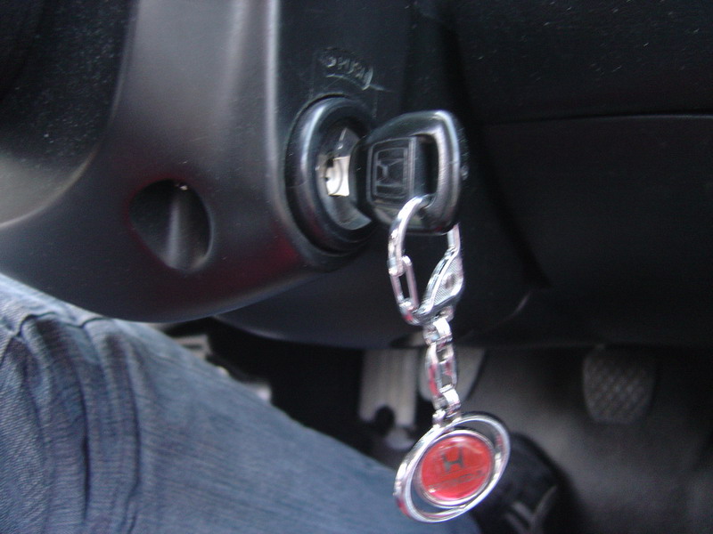

Mettez le contact (sans démarrer la voiture) :

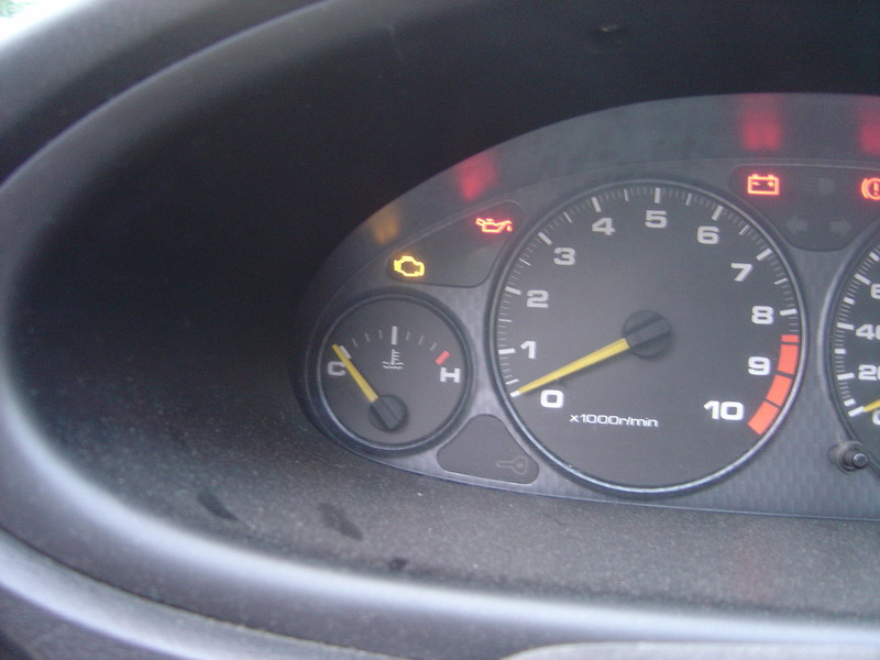

Y a plus qu'a compter les clignotements du voyant d'anomalie moteur pour connaitre le code panne :
Clignotement long : chiffre des dizaines
Clignotement court : chiffre des unités.
Par exemple, hier j'avais 4 long 1 court -> code 41
