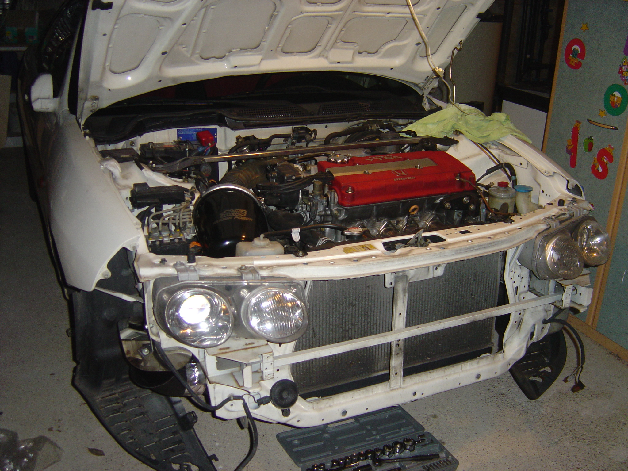

Alors, prenez votre belle voiture (c'est pas grave si elle est pas blanche... :lol1: )

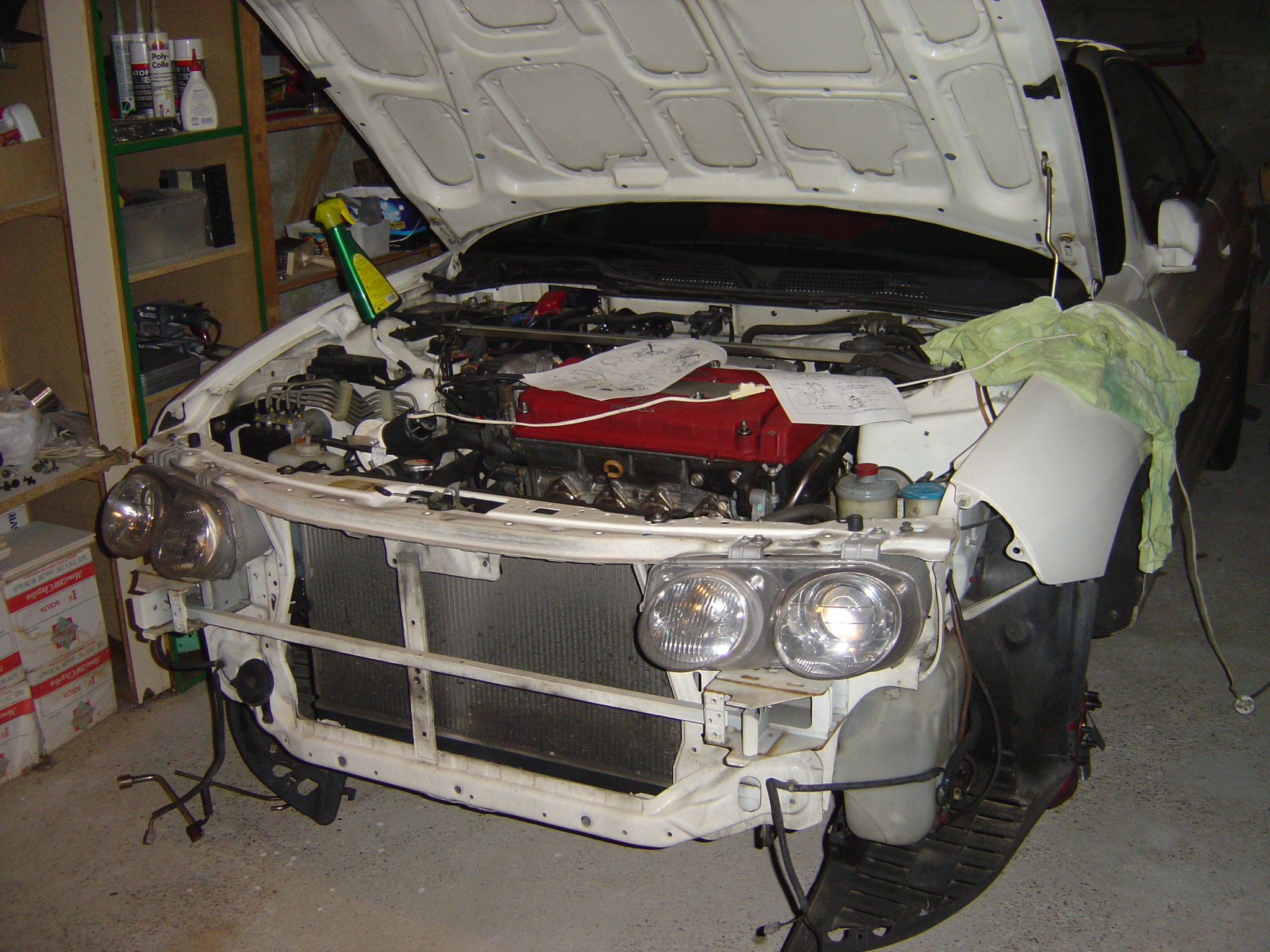

Tomber le par-choc avant et retirer la boite d'origine, vous devriez avoir quelque chose comme ça, garder les vis de fixation de la boite a air, elles pourront vous servir un peu plus tard :

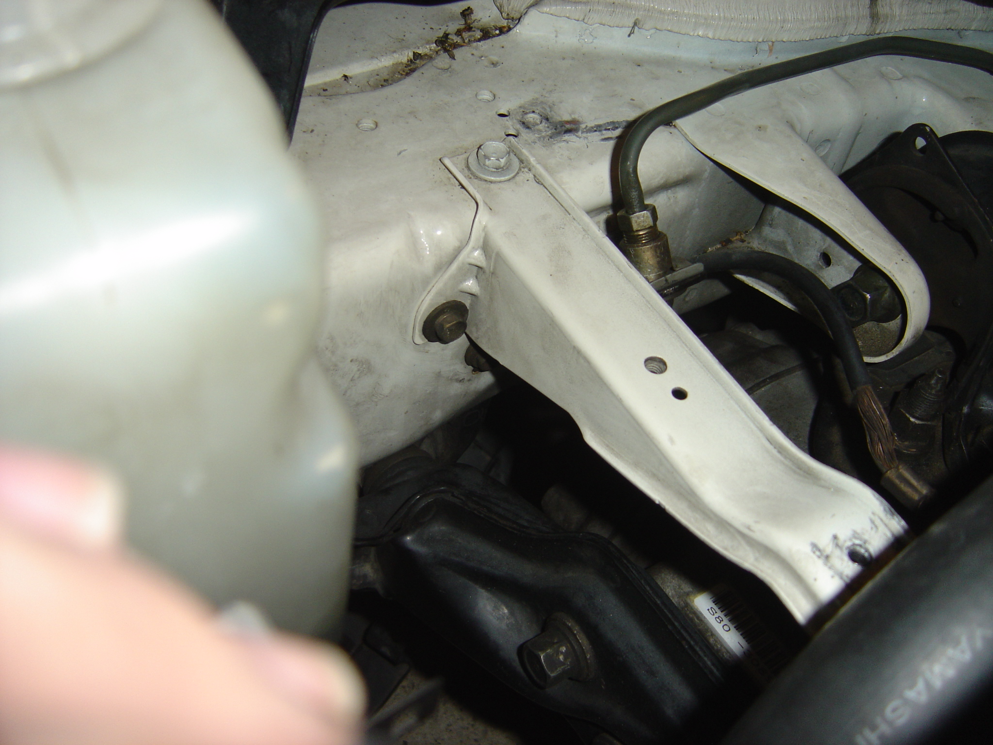

Retirez la petite traverse qui supporte la boite à air d'origine :

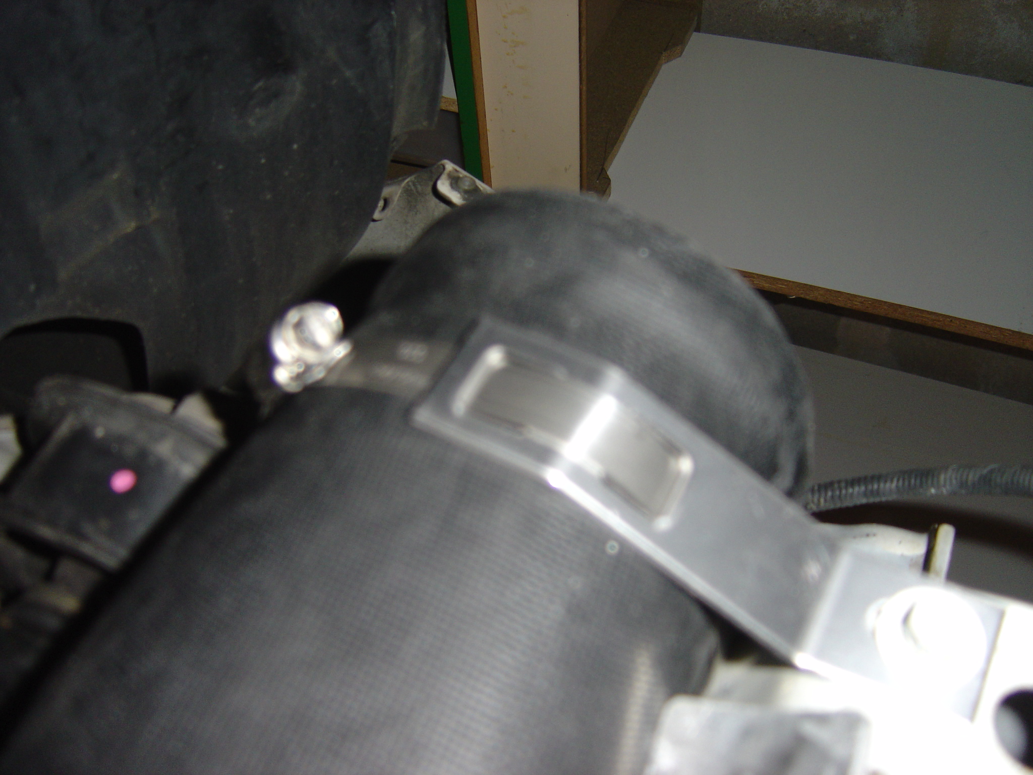

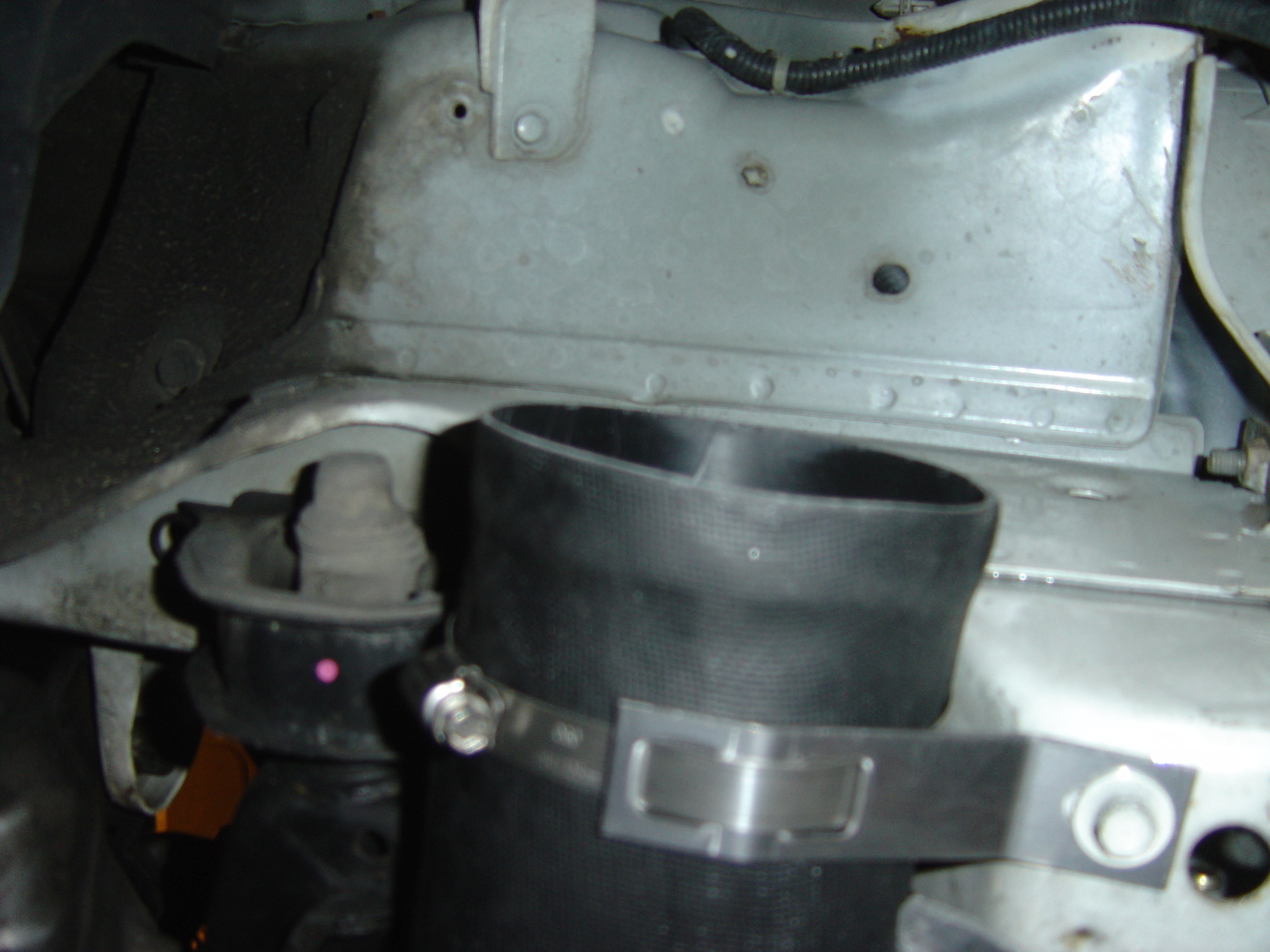

Mettre le collier autour du bas du tube de la boite a air et fixer la pate a la carrosserie :

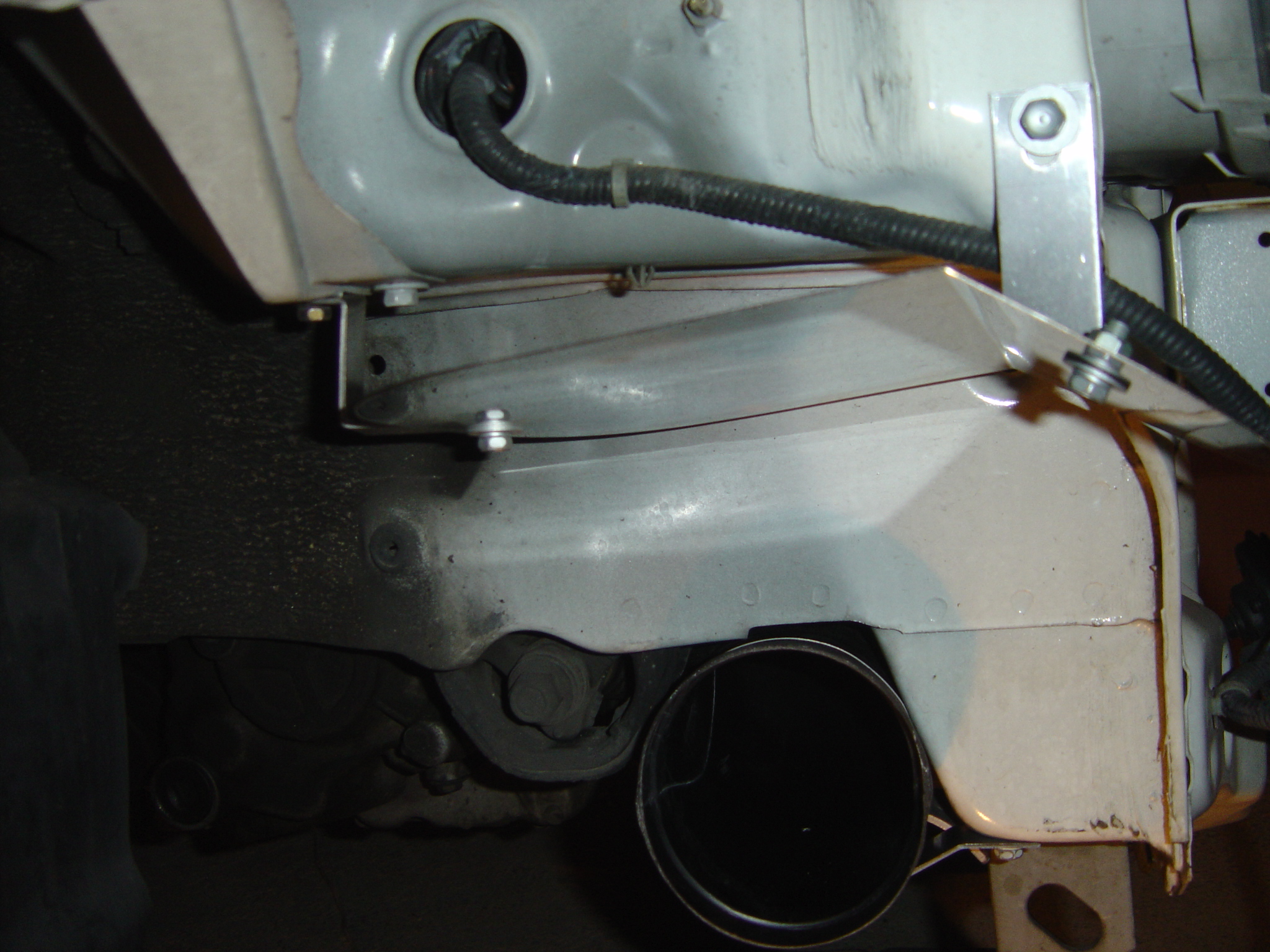

Fixer la plaque metallique comme sur les deux photos suivantes :

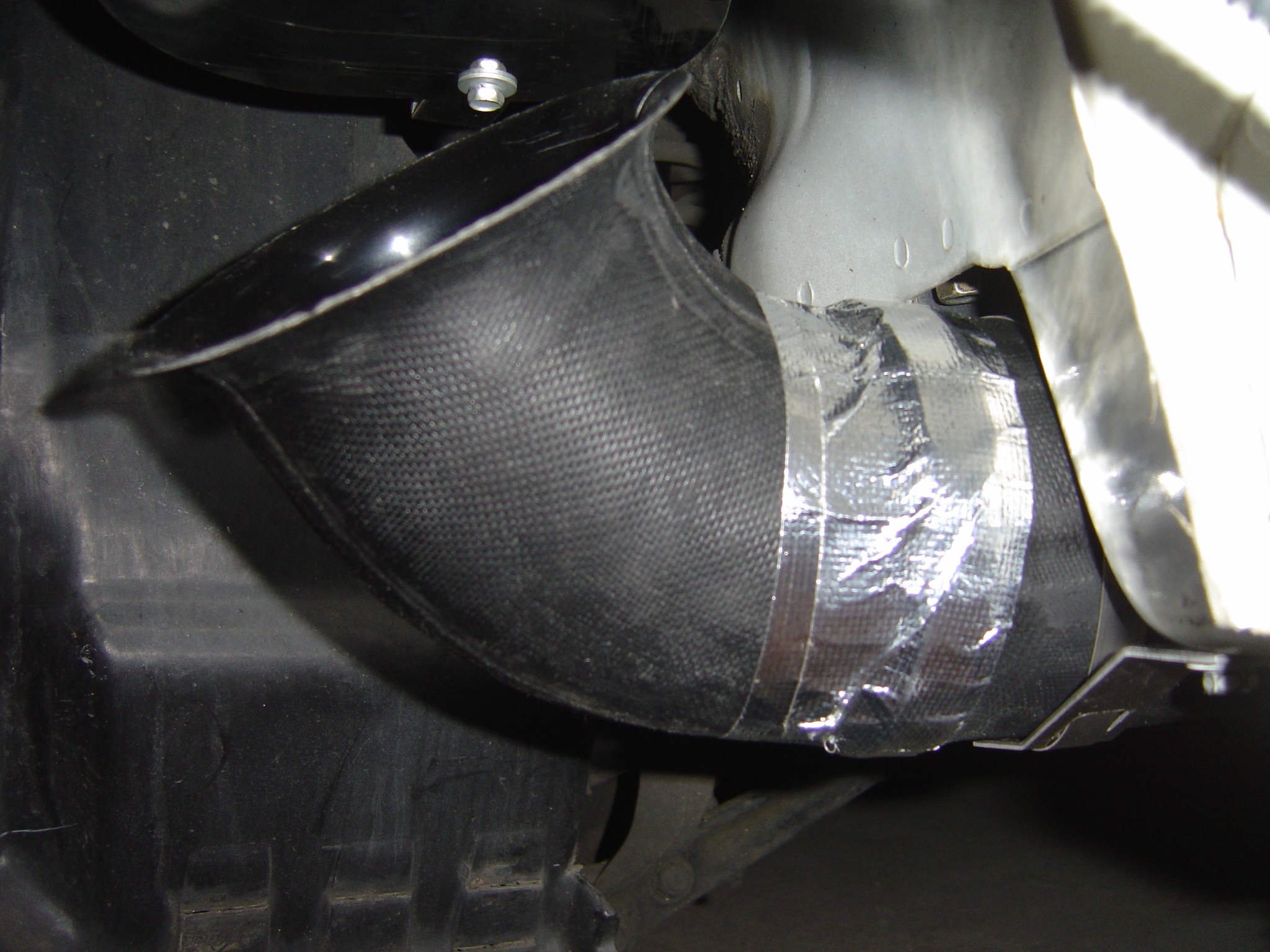

Mettre l'entrée en 'trompette' au bout du tube de la boite et utiliser le scotch spéciale 'fièvre du samedi soir' pour les fixer ensemble :

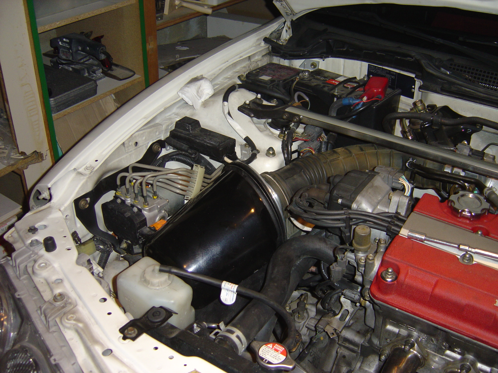

Voila ce que vous devriez obtenir :
Et voila, vous avez votre boite a air installée !!!

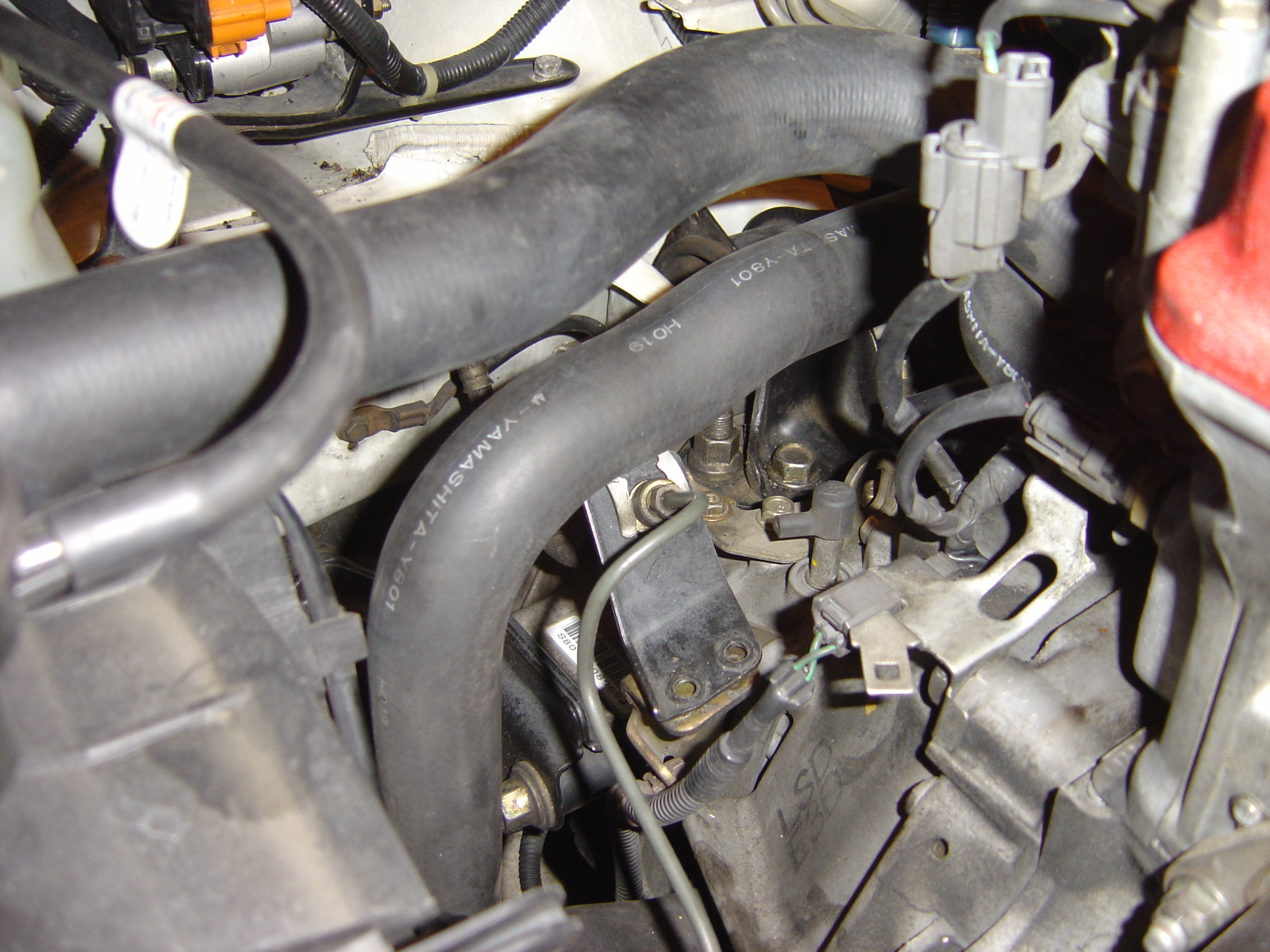

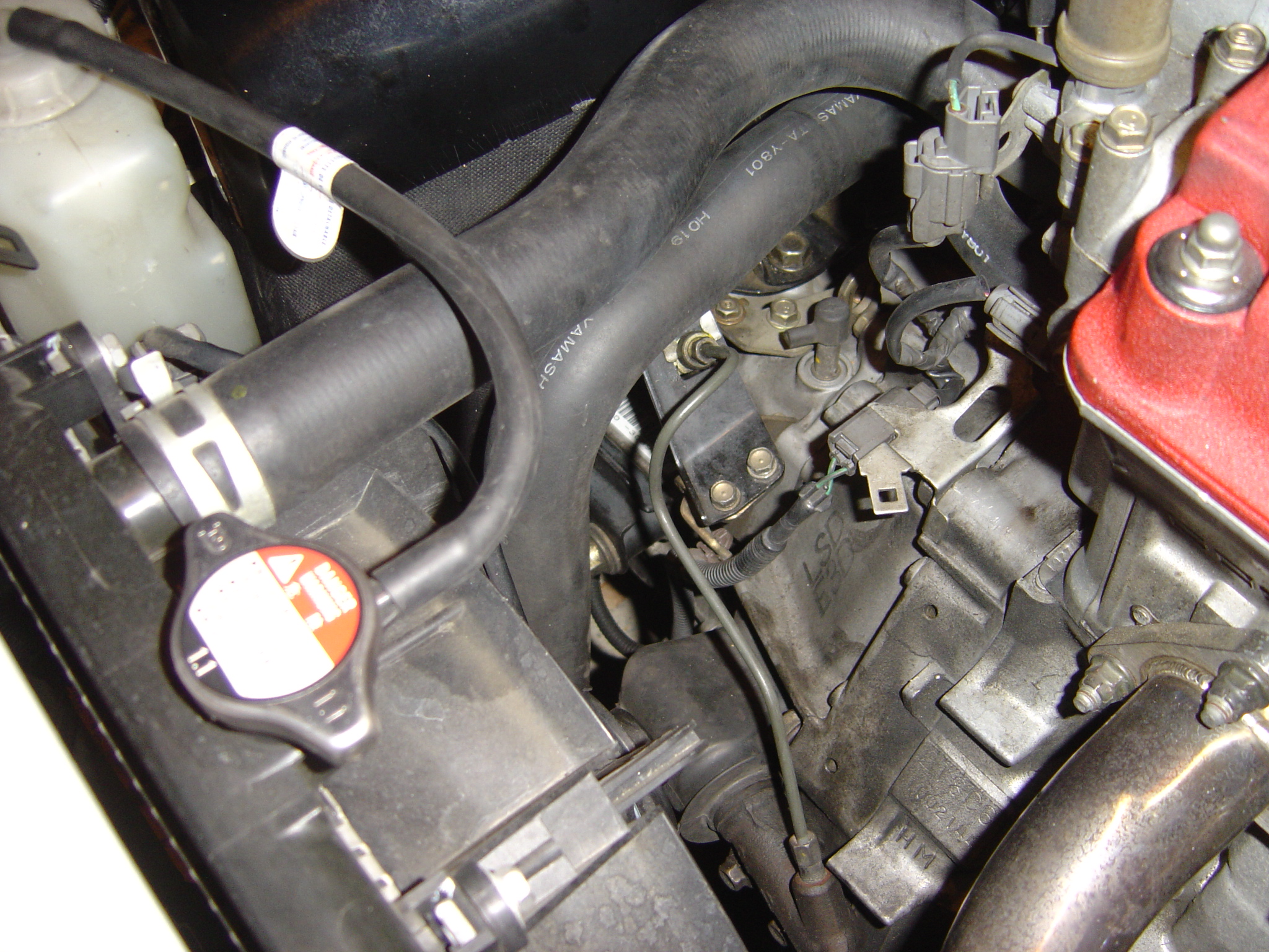

Attention nous entrons de plein pied dans la partie la plus délicate de l'affaire. Voici le crityique moment où l'on va déporter les durites. Prenez votre chaplet, un bon remontant voire un cascroute avant car vosu allez souffrir:
- L'instant crucial: il faut écarter les durites. La plus petites part a l'étrémité gauche(quand on regarde en face), et la plus grosse part a l'extremité droite. Il faut les pousser au maximum sans les casser. Le plus difficile est de pousser la petites durites a gauche, la grosse a droute au maximum et de faire entrer la boîte mugen en même temps qui tapote en bas sur les visses de la boîte de vitesse. J'ai du m'y prendre en 11 fois avant de reussir a trouver la force de pousser les durites avec un bras et de l'autre orienter et insérer la boîte sans faire toucher les boulons de boîte de vitesse.

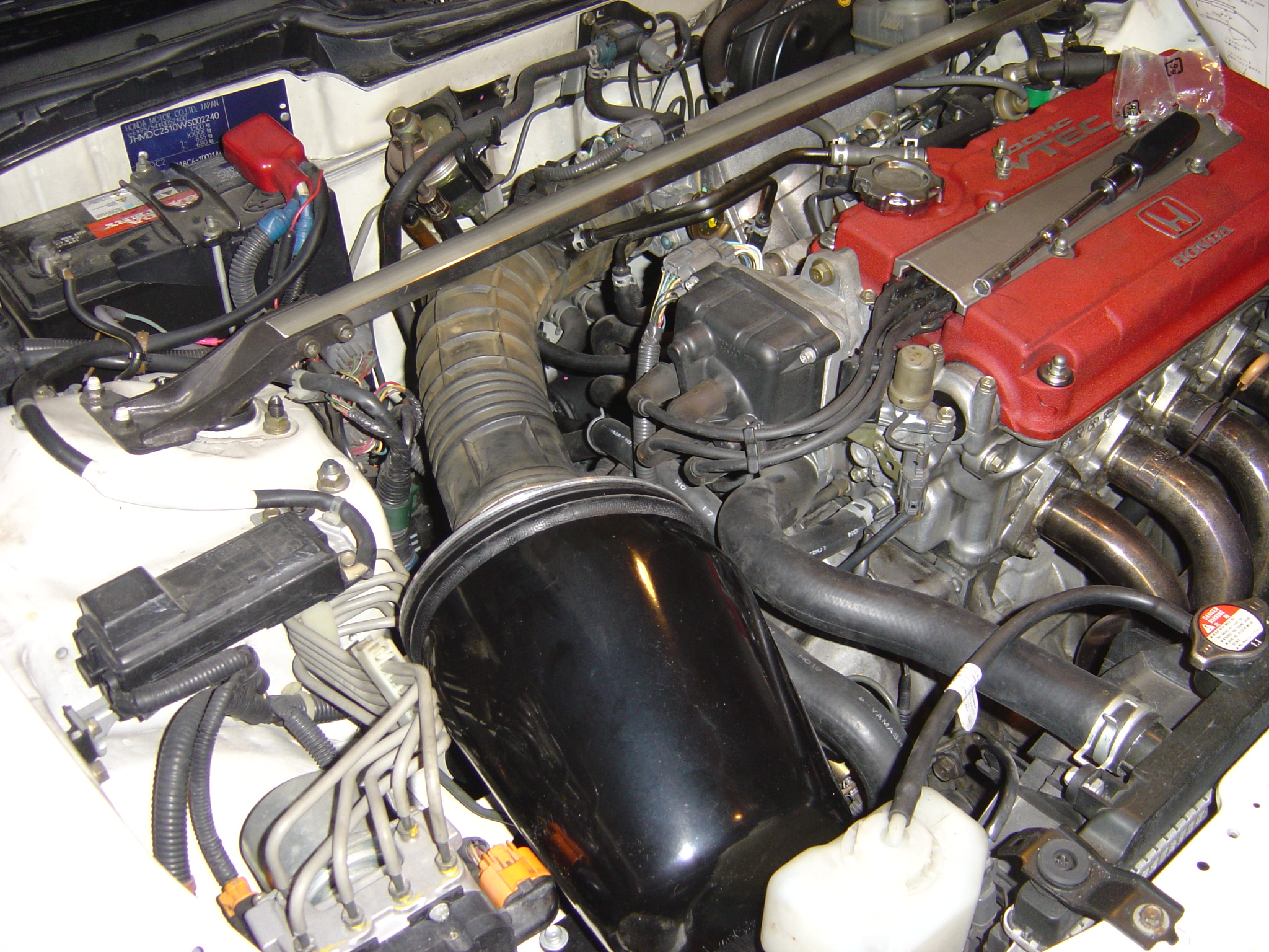

Elle est entrée..ouf. Notez le scoth de protection pour éviter de la rayer (maniaque powerrrrrrrrr):

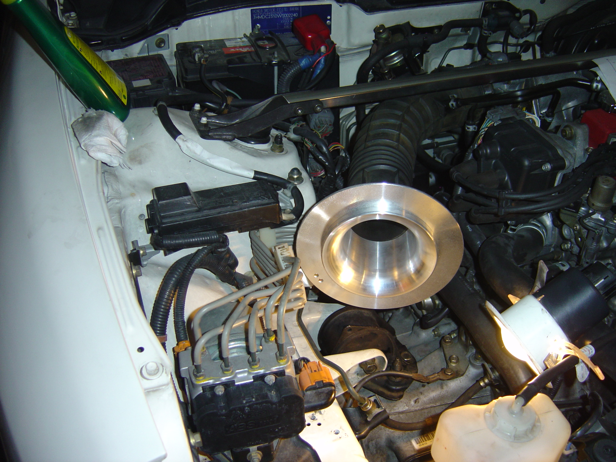

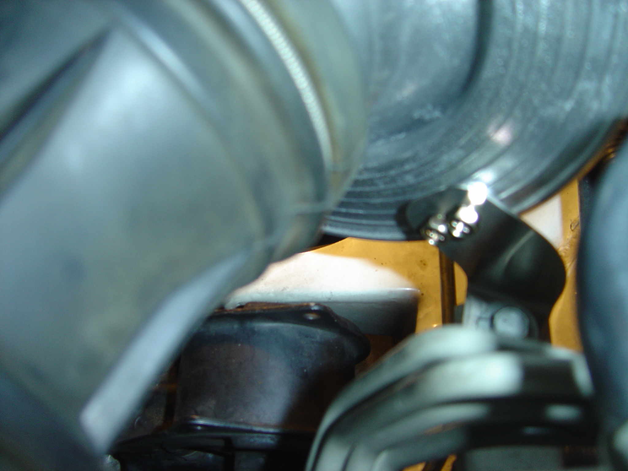

Ensuite il faut monter le venturi (la partie en alu qui connecte le filtre au manchon usiné en forme conique progressive. Pour les possesseurs de clim c'est naturellement plsu difficile pusique la petite durite de clim, qu'on a décallé vers la gauche empeche de fixer le venturi a la carosserie. Il faut la décaller encore d'un bon centimètre. Et le pire= une fois en place le support du venturi en arrête tranchante touche la durite de clim= il faut fabriquer une protection pour qu'à la longue le support ne découpe pas la durite(la on commence a comprendre sa douleur de ne pas avoir mis un CAI :lol: ):

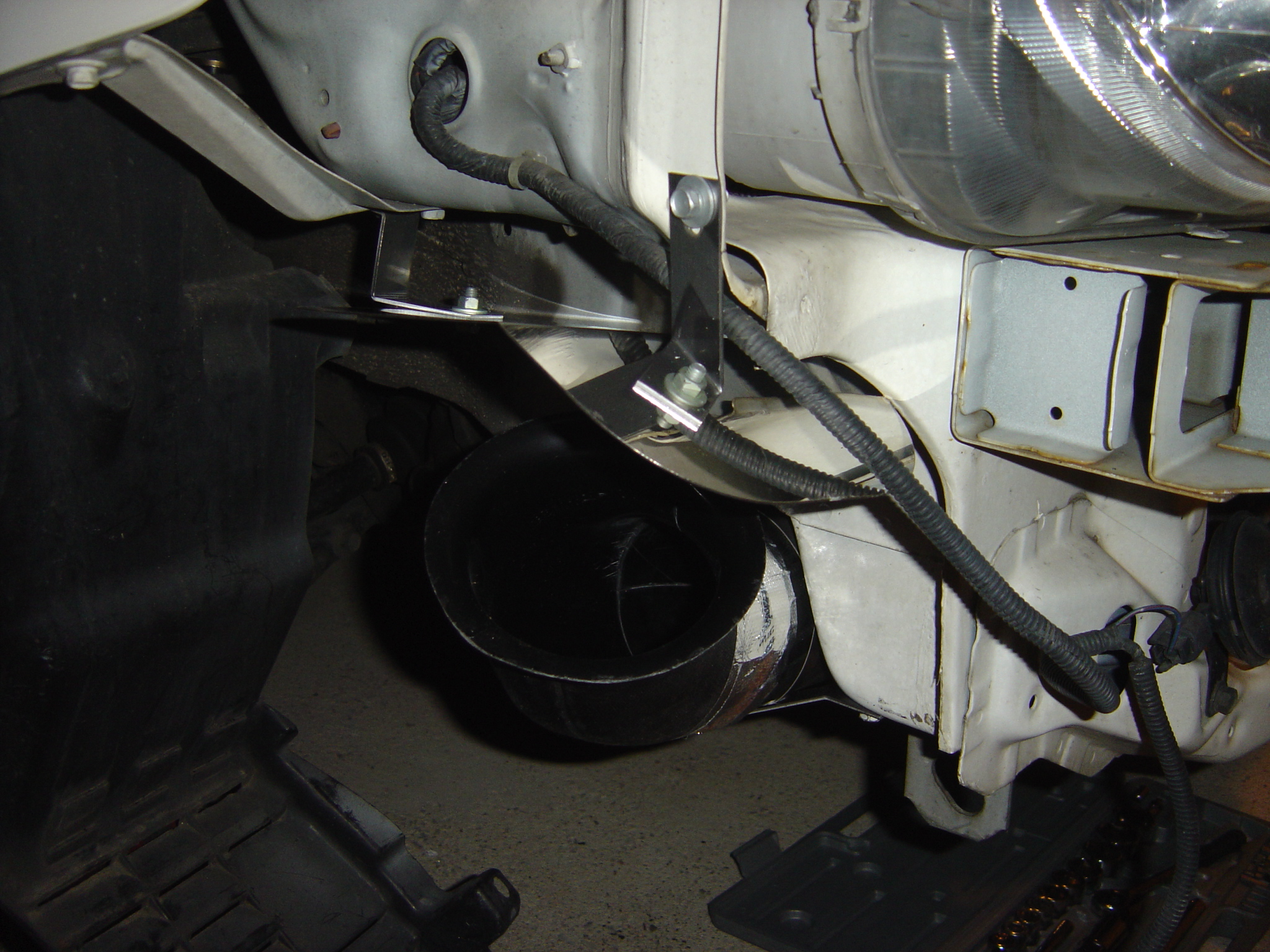

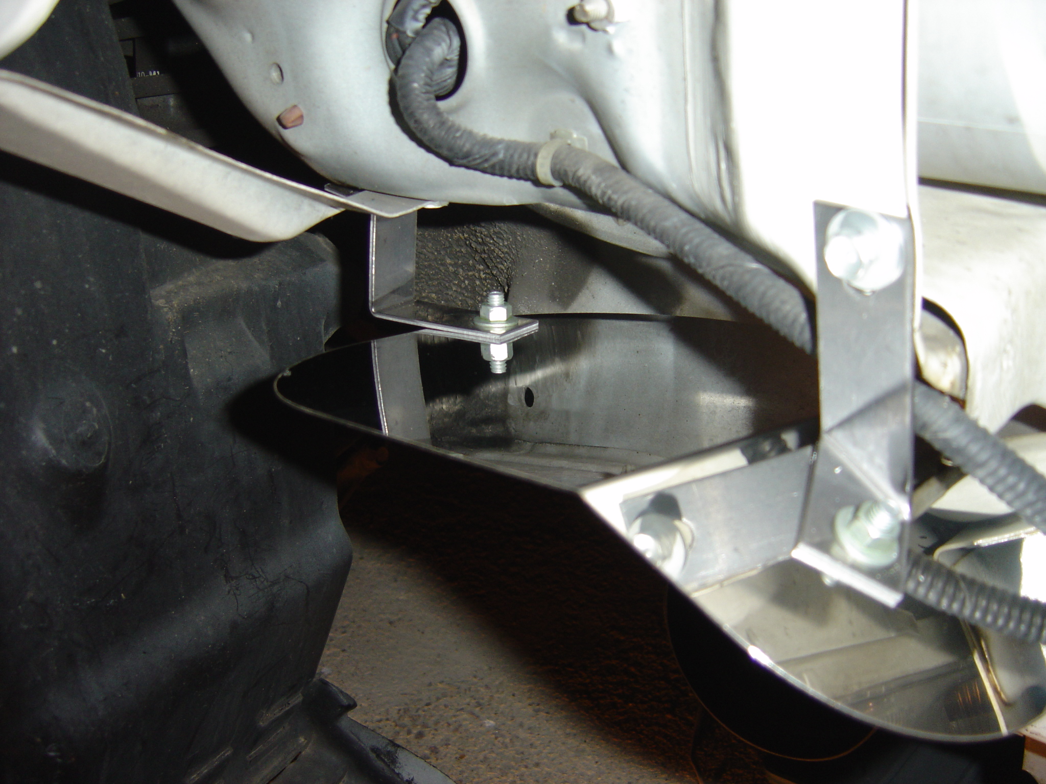

Bon en haut on a terminé il faut maintenant attaquer la prise d'air en bas. Ce n'est pas bien compliqué...jusqu'a ce que l'on se décide a monter le splash plate. Déja la notice en japonais est....INCOMPREHENSIBLE et dessiné par un enfant de 6 ans pour els illustration qui sont trop petite et confuse. Heuresement qu'il y a le forum www.integra-type-r.com où j'ai pu trouver comment se monte le splash plate. Même en sachant comment faire, une fois sous la voiture croyez moi c'est autre chose, dans me lauvais sens du terme. Là j'ai un peu regretté de ne pas avoir enlever le parchoc, vce qui aurait pu faciliter les choses:
Evidemment..avec ma chance quand vient le moment de fixer le splash plate..je fixe déja avec difficulter la partie la plus en avant et lorsque vient le moment de fixer la partie la plus proche de la roue je me rend compte que le trou où se trouve le boulon de fixation...est complètement éclatée et fouaré: :cry: . Pour éviter l'infiltration d'eau je bouche donc cette partie avec du scotch et je fabrique un support maison pour maintenir le splash plate que je vais fixer avec le boulon de 10mm juste a côté qui sert a maintenir l'aile sur le chassis:
