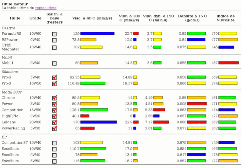

tu as trouvé où les caractéristiques en zddp de la castrol?
la valeur hths que tu annonces m'a l'air un optimiste par rapport à ce que l'on trouve sur le net
http://www.notre350z.com/forum/files/up ... gx51u1.gif

clair qu'il y en a une flopée, à la base cette huile a été étudié pour les bmw dotées du système vanos, si ce que l'on trouve sur le net est exact je ne la trouve pas fameuse (du moins en ce qui concerne la version edge 10w60) au niveau du hths pour une w60(naupnaup annonce un hths de 5 mais sur tous les tableaux que j'ai trouvé elle est inférieur à 4),maintenant sont taux en zddp je ne l'ai jamais trouvé mais il est vrai que j'ai pu lire à plusieurs reprise sur des forums us que apparemment il serait plus haut que la moyenne pour une huile SN/SM…
Naupnaup elle vienne d'où tes infos?balance

Salut,
Cela provient d'une simple recherche google.
J'ai trouvé 3-4 sites qui donnaient les valeurs.
Quand au hths il faut savoir qu'il n'est pas le même entre différentes castrol edge 10w60:
Certaines ont 4 d'autres ont 5(il y a la edge sport,edge professionnal,...)
