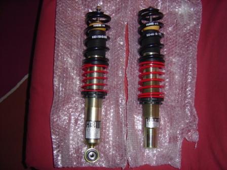

Voila, comme je ne voulais pas faire comme tout le monde (Tein, D2, KW, Bilstein), et qu'un ami m'a conseillé ce produit, je me suis dit pourquoi pas ?
Alors voila, ce sont des H&R ClubSport RSS Nurburgring setup:

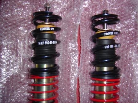

- Ressorts avant: principal: 11kg, secondaire: 2.5kg
- Ressorts arriere: principal 8kg, secondaire: 1.75kg
Uniquement réglable en hauteur de caisse, pas de réglages dureté ou compression non plus, de toutes façons, il parait que des ingés les ont réglés sur le Nurbur pour l'ITR...
Qualité de fabrication irréprochable, seul bémol, les clés de réglage ne sont pas fournies
Prix public: 1900€
Délai de fabrication: environ 4 à 5 semaines. La 1ere livraison en France !
Voici quelques photos:
Montage prévu demain, je vous donnerais mes impressions plus tard.

1eres impressions sous la pluie: voiture plus directive, amortissement excellent sur le bosselé, la détente à pas l'air mal, et surtout ce n'est pas trop dur, ça reste comfortable. Je n'aurais jamais cru avec des tarrage comme ceux la, mais l'amorti est tres bon.

Alors impressions sur le sec: IMPRESSIONANT !!!!
Je suis aller avec deux amis de la région, un en 600 DR et l'autre en 900 CBR.
Parcours: Annecy, Le Semnoz, station des Saisies par Alberville puis col des Aravis et la Clusaz puis Annecy (périple de 200 kms).
J'ai donc bien pu jauger ces nouvelles suspensions, terrible, que ce soit en compressions (lentes ou rapides), détente, roulis, les roues restent toujours sur le sol, ça motrice parfaitement sur le bosselé, l'arriere de l'auto est soudé meme sur de gros freinages en appui. Impossible à faire décrocher sur du pif paf rapide.
Au niveau réglage, j'ai 590mm à l'aile avant et 585mm à l'arriere, c'est parfait comme cela je trouve. Mais je le répete, vraiment impressionant en amortissement, en appui sur le bosselé, l'auto ne bouge pas d'un poil, on sent à peine les bosses et trous.
Je précise que j'ai des pneus vraiment pas top (Kumho) en 205x50W15, j'ai hate de tester avec les slicks.
Et tout cela en étant relativement confortable !!!
Je dis merci à mon ami qui me les a conseillés et à H&R qui me réconsilie avec les amortisseurs Allemand

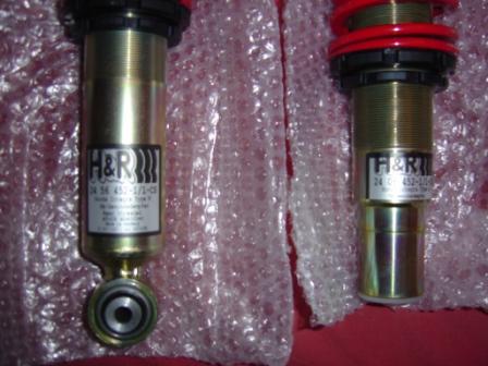

Tu ne confonds pas avec les combinés ajustables réf: 29494-1 ? Car ça n'a rien à voir, les miens sont reférencés RSS-24-494-1/1 et ce sont vraiment des modèles spécifiques chez H&R. Car si c'est bien les memes 300€ me parait donné vu le prix public. Les standards valent environ 900€ et les compétition 2200€.rice burner a écrit :bah, tout ça, ça me donne envie de monter les miens!
je vendais les memes passé un temps (300euros je crois ou peut-etre moins cher, je sais plus) puis comme d'hab, c'etait ou pas assez cher ou trop cher mon fils!
puis un pote m'a convaincu de les garder plutot que de les vendre une misere (de toutes façons, personne en voulait)
vu ce que tu en dis, je pense que je vais les monter un de ces 4
mais c vrai que c bizarre qu'on ne puisse pas les regler et c pour ça que j'etais pas pressé de les monter, les combinés d'origine allant déjà tres bien.
La ref sur l'amortisseur est la meme (2406452-1/1 et 2456452-1/1) sauf qu'il y a -CS en plus sur les miens.
Voir ici: http://www.h-r.com/katalog_download_en/Honda.pdf
Le Clubsport à 2 ressorts par amorto alors que le standard n'en a qu'un. Le tarage n'a rien a voir non plus.
