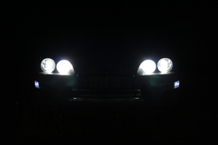

Sinon pour la luminosité la nuit, moi ca ne me dérange pas, je me souviens quand j'avais montré le résultat à d'autres proprio d'itr, ils étaient venus de suite acheter des ampoules à mon boulot ils trouvaient le leur "pâlot"... j'étais content du résultat.
Une petite photo pour illustrer
Ici la différence entre veilleuses à leds (à gauche) et veilleuses traditionelles (à droite)
