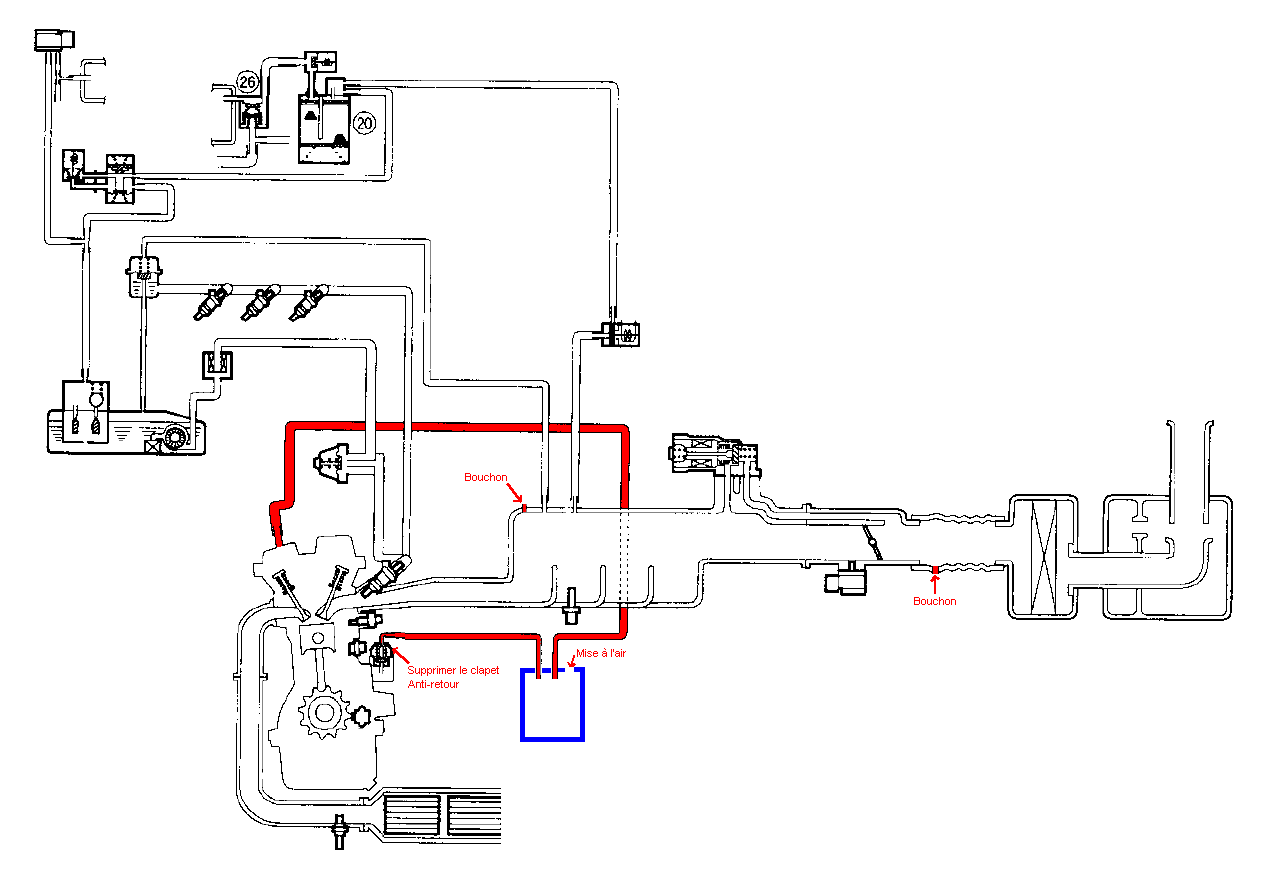

Message par Lucas » sam. oct. 10, 2009 2:32 pm
Normalement, si tu vire la valve pcv, c'est que le fait le montage dipdip, du coup il te faut une bonne mise a l'air sur le récupérateur.
Et donc tu as due boucher a l'admission sur le collecteur ET sur le tuyau entre la boite a air et le collecteur d'admission

Lucas a écrit :Normalement, si tu vire la valve pcv, c'est que le fait le montage dipdip, du coup il te faut une bonne mise a l'air sur le récupérateur.
J'ai entendu parler de souci de ralenti à cause de fuites et donc j'ai peur de faire une mise à l'air, enfin avant de la faire je voudrais étre sur.
Moi ce que j'ai bouché c'est le tuyau du collecteur d'admission et le trou du manchon d'admission.

je me permets de remettre une image qu'avait fait dipdip je crois

Tomtom ITR, à quoi sert ton recuperateur avec ton montage (ajout sur le systeme totalement d'origine) puisque qu'il fait doublon avec celui d'origine ( boite nooir sur le bloc) :?:
Re: Récupérateur d'huile
Message par Lucas » dim. oct. 11, 2009 1:33 pm
Pour avoir le même montage, j'ai pu constater qu'il récupéré un peu l'huile sur les sortie piste, c'ets vrai que il est "en série" sur le trajet d'origine, il permet simplement de récup le surplus d'huile, les vapeurs légère elle,s c'est vrai, reviennent dans le collecteur d'admission
