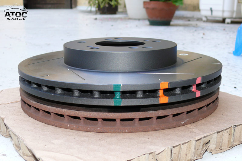

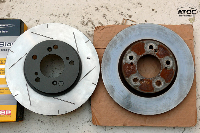

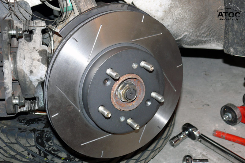

une chose est sur les disques d'origine sont pas mal, je les ai gardé pendant plus de 15000km avec des ds2500 plus les 32 000km avec des plaquettes d'origine. et malgré cela ils sont encore en très bon état.
les voilà avec mes nouveaux disques pour vous donner un apperçu de leur état, ils ne sont quasi pas creusé :
les petits rainurages (ça ce dit ?
) que l'on peut voir son vraiment minime et accentué par la poussière
je suis ensuite passé sur du spoon, ils ont tenu 15 000km avec des DS3000 dont 4 sorties circuit (en slick), ils ont été completement fissuré. malgré des sessions courtes en slicks les disques prennaient bien trop chaud. il faut essayer de reflechir a des ecopes pour un meilleur refroidissement.
voi là l'etat des spoon (les 2 coté etaient pareil)
depuis je suis passé à des disques DBA neuf, 1 sortie circuit et 3000km.
par contre je suis repassé à des ds2500 pour arreter de bouffer des disques (sur le conseil du vendeur, les ds3000 etant trop agressive).
mais faut que je me trouve d'autres plaquettes car il y a pas à chier la difference de mordant est enorme entre les 2
voilà les DBA
bon par contre ça m'a couté 450€ livré
